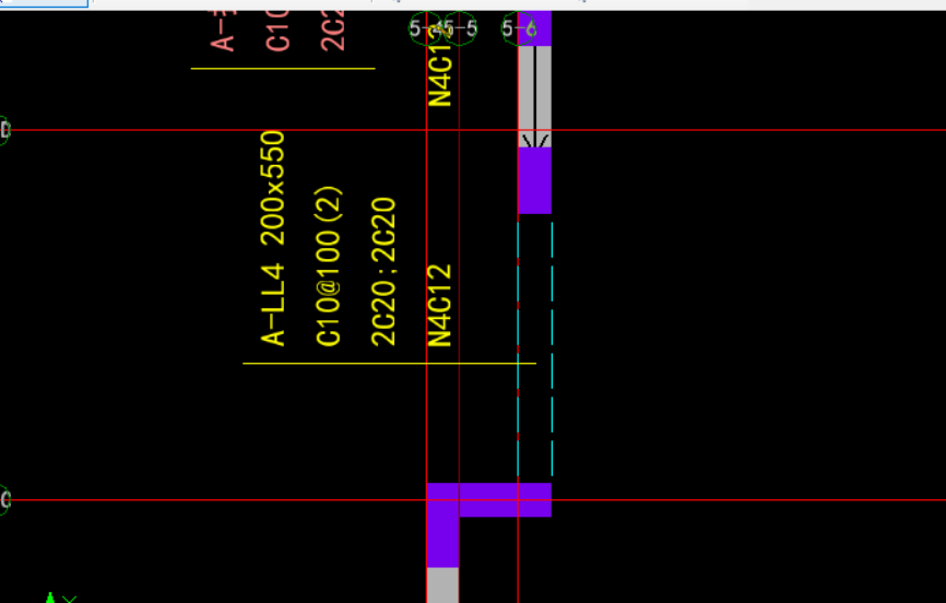

    廣聯(lián)達(dá)2013梁識別時弄錯梁的類別,本應(yīng)該是連梁,結(jié)果沒有修改按照默認(rèn)為“框架梁”。布置圖元后得怎樣修改?不想刪除后再重新識別一次啊。在屬性編輯里面改不了啊梁類別
  • 你好:可以選擇上后用構(gòu)件轉(zhuǎn)換一下
    2018-08-22 15:53:18
  • 右鍵菜單里面有個構(gòu)件轉(zhuǎn)換,可以將類型改為連梁
    如果有幫助到你,請采納點贊,謝謝
