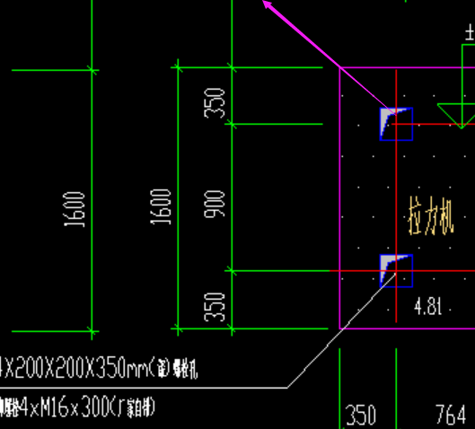

    如圖:請問設備基礎用什么構件建立?設備基礎中間的預埋螺栓孔洞怎么建立?
    孔洞
    設備基礎可以根據(jù)配筋形式選擇獨立基礎、樁承臺、筏板基礎、條形基礎等定義繪制的
    預埋螺栓的空洞要手工計算工程量的
    2018-08-22 14:34:27
  • 你好:可以用獨立基礎處理,預埋螺栓按數(shù)量計算,在表格中輸入即可。
    2018-08-22 14:38:15
  • 設備基礎用獨立基礎畫,螺栓孔不用扣除
    如果還有什么技術性問題,可以加我的QQ206311481咨詢我。
