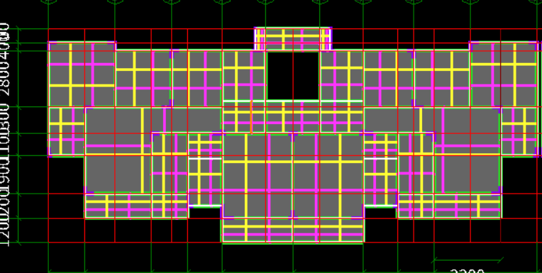

       如圖,這種情況我是布置單板,然后應用到同名板布置的受力筋。但是我聽別人說,應該用多板布置。因為單板布置的方式,鋼筋量會多很多。
      但是問題來了,我這個板的標高不完全一致,多板布置就不合理了。難道就不能用單板布置鋼筋?
    單板布置
