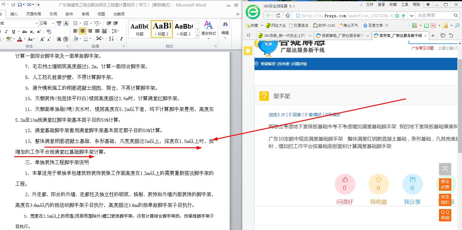

    我怎么考慮地下室筏板基礎中考不考慮增加滿堂基礎腳手架  我的地下室筏板基礎厚度800mm
    廣東10定額中規定滿堂基礎腳手架   整體滿堂紅鋼筋混凝土基礎,條形基礎,凡其寬度超過3m以上,深度在1.5m以上時,增加的工作平臺按基礎底板面積計算滿堂基礎腳手架

  • 答:筏板,厚度800mm,筏板的短邊超3米,外地坪到筏板底的深度1.5以上,可以記取。你應注意標高問題,1.5米是標高體現的。單憑厚度是不正確的。基礎厚度
