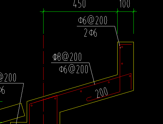

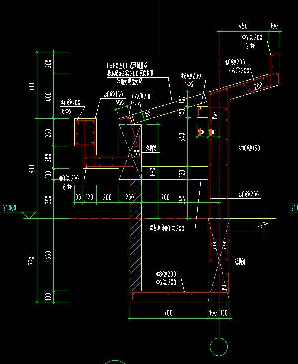

  • 請各位前輩老師幫忙看看怎么繪制這個異形節點,我想知道具體的數據,比如角度,長度,謝謝!
    主要時這個節點大的局部傾斜部分怎么畫呢?異形傾斜

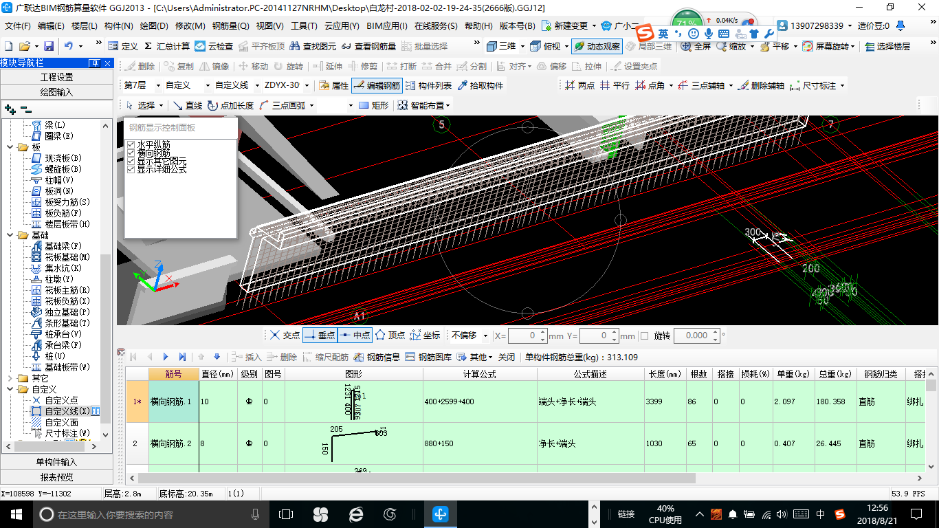

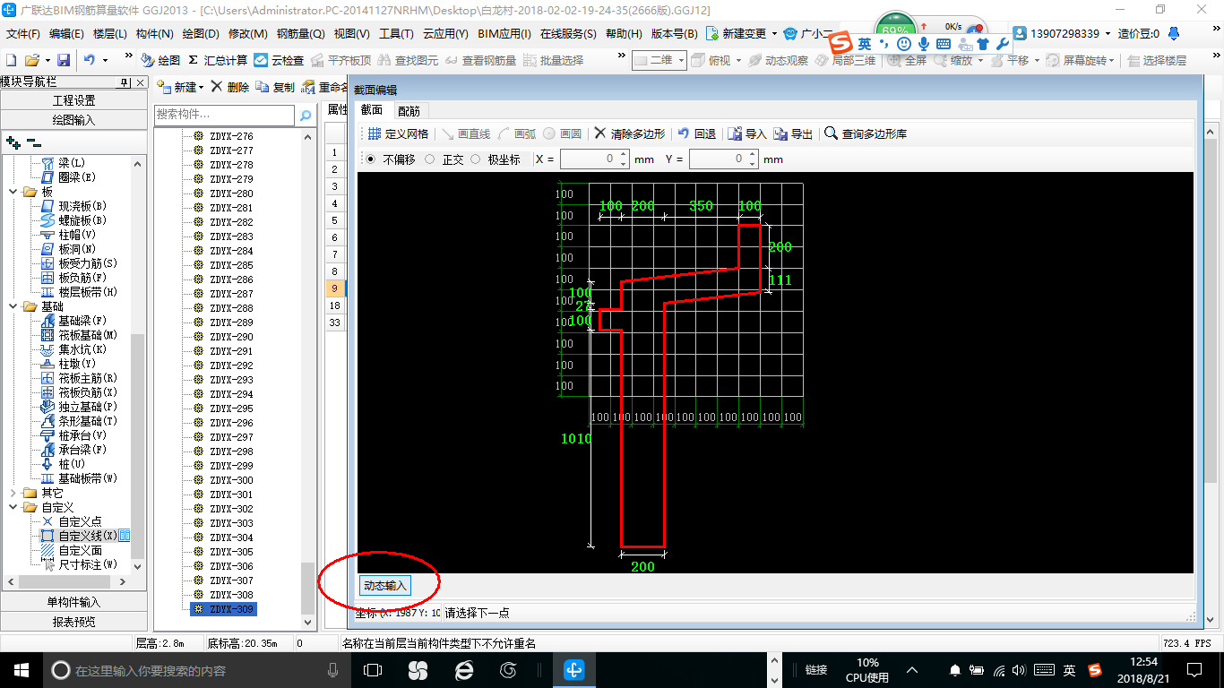

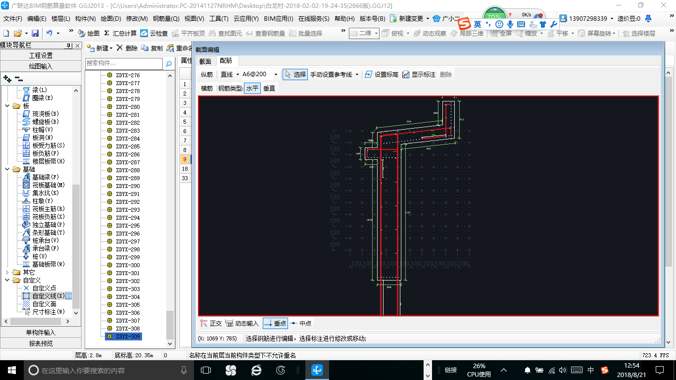

    你好:用自定義線定義,鋼筋直接繪制,導入土建算量軟件可以構件轉換。答疑解惑廣聯達服務新干線建筑行業快速問答平臺-答疑解惑異形

  • 在GTJ 2018軟件中,在其他節點中用挑檐可以完美的解決你的問題。
