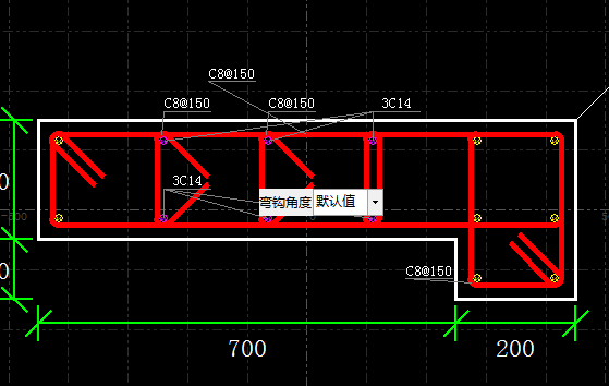

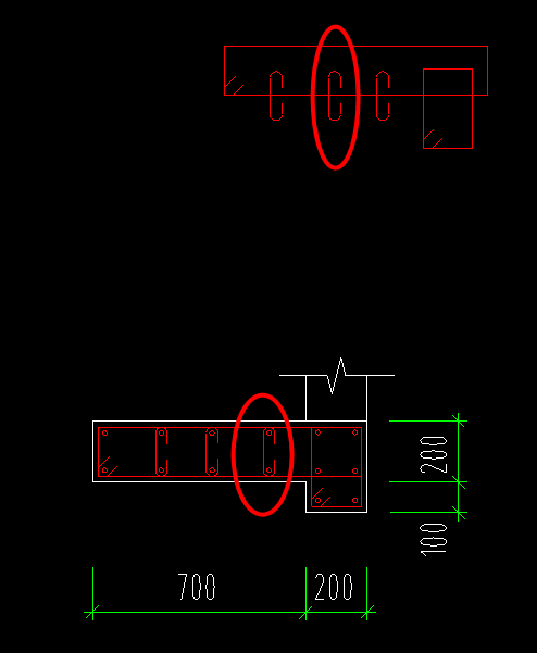

    各位老師,cad圖中暗柱的拉筋是否要按圖紙設置成彎鉤180°的,但是在廣聯達中按照180°彎鉤設置完以后,就連在一起了180°彎鉤彎鉤
    看說明 和實際 不可能是180度的  按135計算即可

  • 拉筋沒有180°彎鉤的,按軟件默認的彎鉤形式就可以的,圖紙畫的180°彎鉤只能是作為一個示意考慮的,并不是說彎鉤就是他畫的樣式

  • 正常按照135度布置
