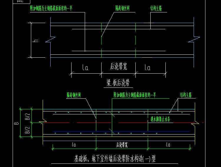

  • 該后澆帶如何定義?后澆帶寬800,基礎(chǔ)及每層均設(shè)。需要算的鋼筋除了2la+后澆帶寬的鋼筋是否有其它筋
    該后澆帶如何定義?后澆帶寬800mm,基礎(chǔ)及每層均設(shè)。需要算的鋼筋除了2la+后澆帶寬的鋼筋外,是否有其他鋼筋?其他鋼筋
    補(bǔ)充問題:圖中,附加鋼筋為主鋼筋截面面積的一半是什么意思?是不是附加鋼筋規(guī)格同主鋼筋,間距為是主鋼筋間距的2倍?
  • 有專門的后澆帶構(gòu)件在那里定義,其他里選擇后澆帶,新建后澆帶、后澆帶屬性里選擇部位,然后再選擇后澆帶類項(xiàng)
    2018-08-20 17:09:11
  • 在自定義里面,選擇后澆帶,新建即可。附加鋼筋同主筋。
