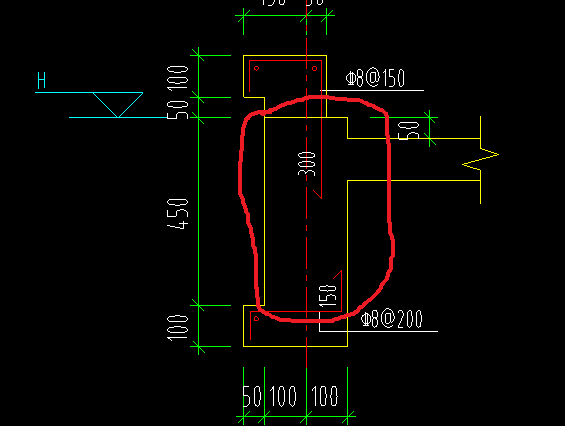

    繪制這個節點的時候順帶著把梁的一部分畫上去了(這樣免得建兩個構件),我想問的是,這樣畫出來的加點計算混凝土工程量的時候會自動扣減嗎?
    (注:紅圈是梁部分)
    扣減構件
  • 會自動扣減,如果還有什么技術性問題,可以加我的QQ206311481咨詢我。

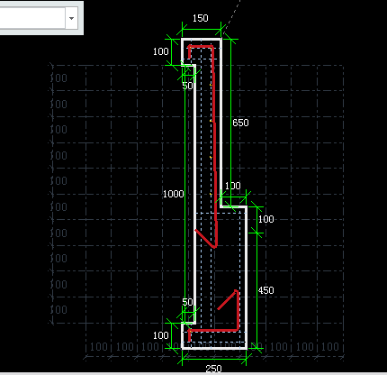

  • 繪制這個節點的時候順帶著把梁的一部分畫上去了(這樣免得建兩個構件),我想問的是,這樣畫出來的加點計算混凝土工程量的時候會自動扣減嗎?
    在計算鋼筋時,可以一次畫上,但導入土建中,就多算了,軟件中的自定義線和梁默認是不扣減的.可以在自定義線中添加扣減梁的數字計算公式,如梁體積為20,在自定義線的工程量代碼后輸入-20.還可以直接把上下兩部分(除梁外的部分)分別定義成兩個自定義線,這樣導入到土建中可以各自套用定額了.
