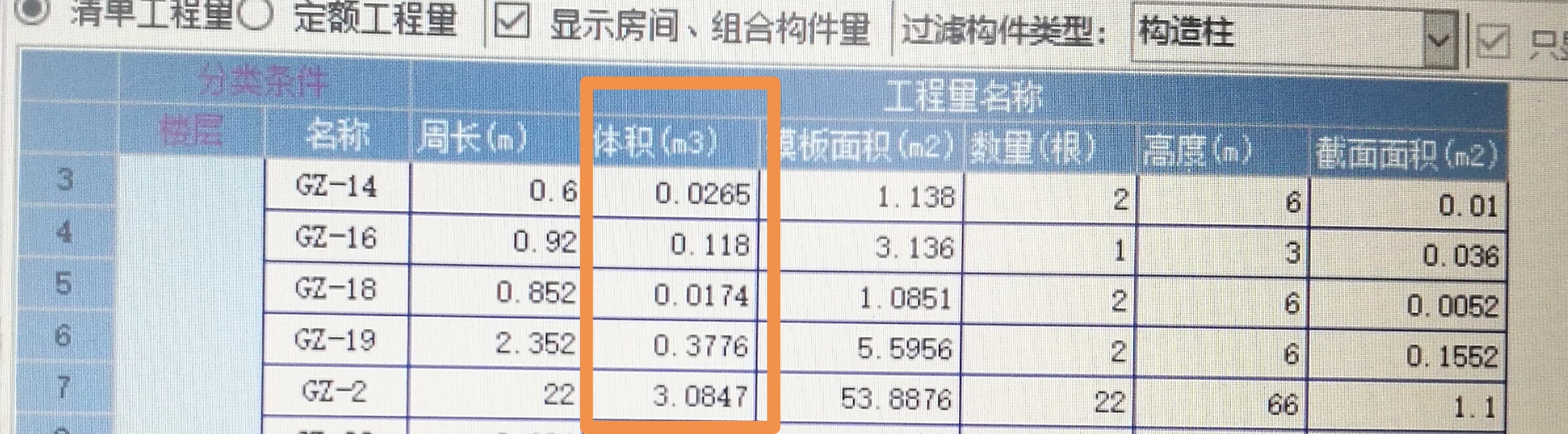

  • 請問老師土建算量構造柱匯總后體積是它的砼量嗎,匯總后為什么不顯示砼量?
    砼量
  • 你好:是的。構件需要套用構造柱定額子目,選擇計算代碼【TJ】
    2018-08-20 15:42:09
  • 是的,如有任何問題可以直接找我,還望采納。617507196
    2018-08-20 15:43:15
  • 土建算量構造柱匯總后體積是它的砼量嗎,匯總后為什么不顯示砼量?
    土建算量構造柱匯總后體積是它的砼量的,不顯示砼量,看你是否是正確套用了定額做法及選擇了工程量代碼.
