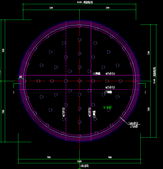

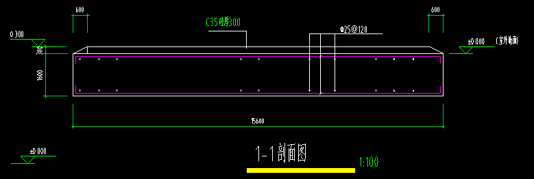

  • 這種情況馬凳筋的L2怎么算?
    馬凳筋馬凳
  • 一般是要看設計或施工方案的要求,水平的長度是取100~200之間,高是按板存扣減兩個保護層。
