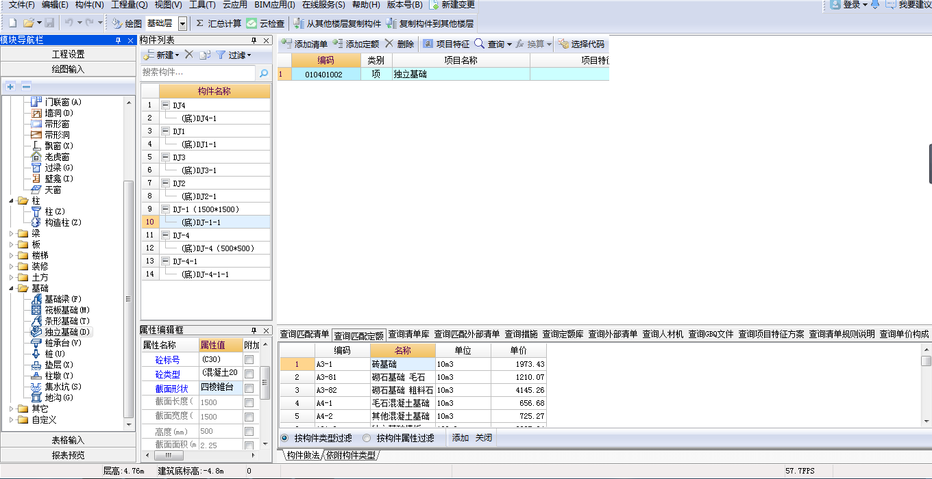

    我是一個新手,我想問一下做完鋼筋建模之后導入土建算量軟件,工程設置之后要做什么,我這邊需要出量,然后填入清單計價軟件里面導入土建
    現在有GTJ2018量筋合的軟件,不用再二次導入了。如果你要導到土建算量里的話,在圖形里還需要畫一些其他的構件,然后在每個屬性的右邊添加相應的清單和定額,最后匯總
