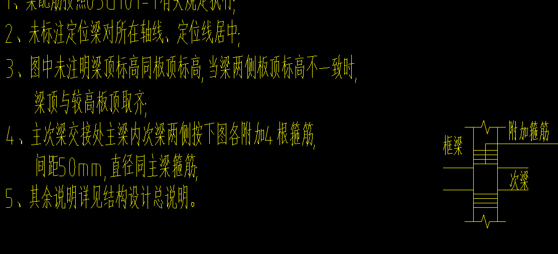

    您好:
    主次梁交界處,主梁內次梁兩側按下圖附加四根箍筋,間距50mm,直徑同主梁箍筋。在主梁什么參數里面設置?(是在其他箍筋里面設置嗎?)怎么體現是在交界處布置的箍筋呢?
    萬分感謝!
    其他箍筋次梁
    原位標注修改,或者自動生成吊筋中可以選擇生成后,不要的刪除
    2018-08-20 08:57:23
  • 原位標注中輸入就行了。
    2018-08-20 08:50:24
  • 同學,試試原位標注,次梁加筋。如果還有什么疑問可以隨時加我Q2084737511
    2018-08-20 08:52:23
