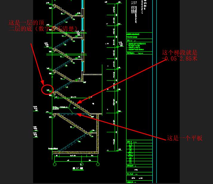

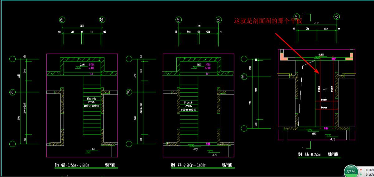

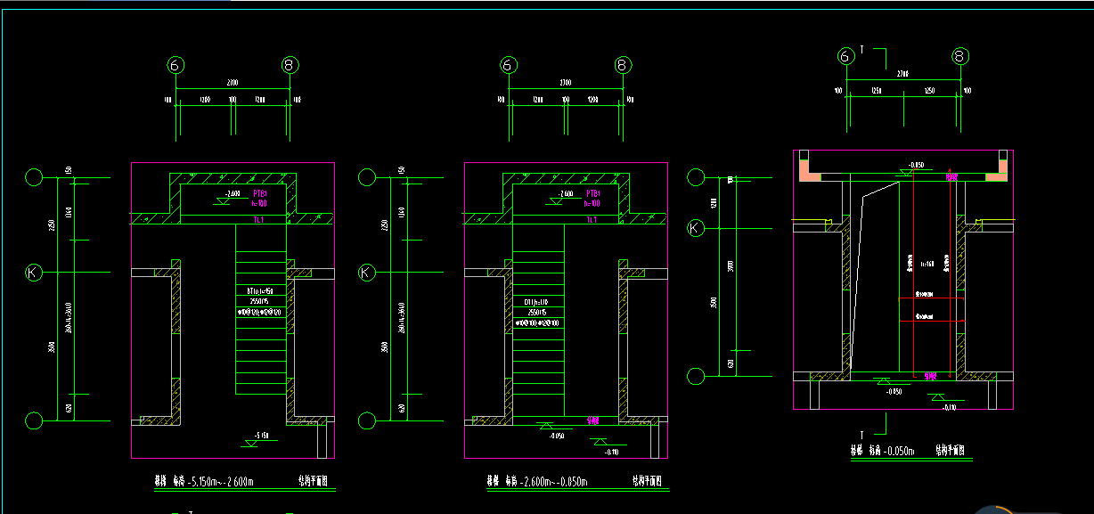

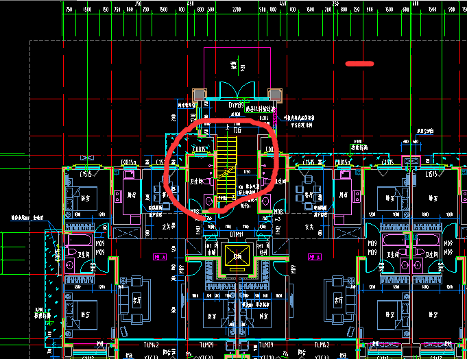

  • 你好,老師,這是那個樓梯大樣圖,感覺和建筑圖不一樣啊?
    而且老師我之前試著畫了兩層,一層二層之間銜接是沒有平臺樓板,也不知道是哪里出了錯,希望老師能解答一下,謝謝老師
    答; 一層是-005~2.85一個梯段就到了二層了,這是設計,如果是這樣畫的,也沒有錯的。
