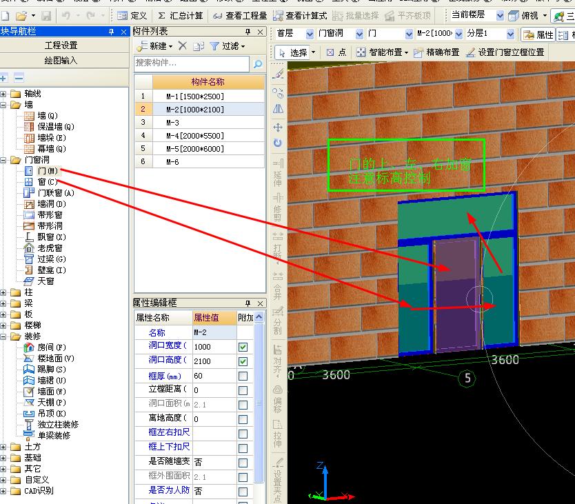

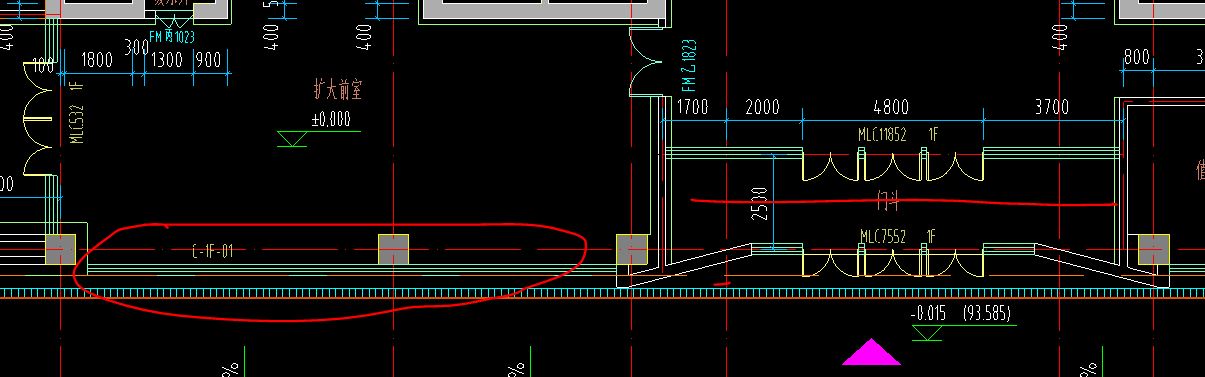

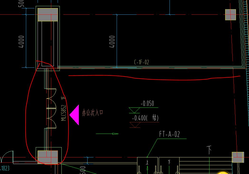

  • 請問圖中標注出來的窗戶怎樣繪制?還需要畫砌體墻嗎?玻璃幕墻上的窗戶怎樣繪制?
    玻璃幕墻砌體墻
  • 答:分別用門和窗定義布置,設置好標高,不同重疊布置。
    2018-08-19 08:08:43
  • 門按平方,門窗都全部布置上 即可 沒必要分開
    2018-08-19 08:12:18
  • 是必須要繪制上墻才可以繪制門窗的,玻璃幕墻上的窗是不用單獨計算的,是并入幕墻工程量內計算的
