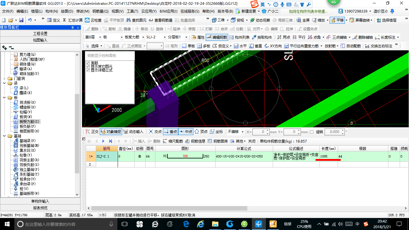

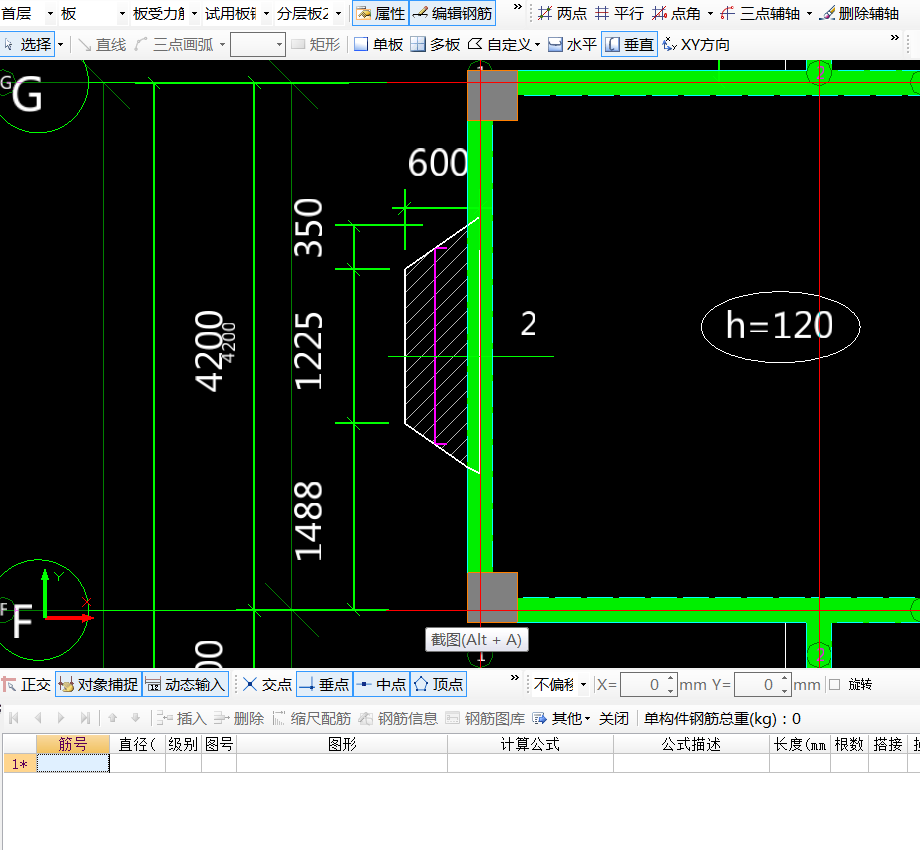

  • 老師,我這個布上面筋后,水平方向的鋼筋在鋼筋編輯里,輸入不進去
    水平方向面筋答疑解惑

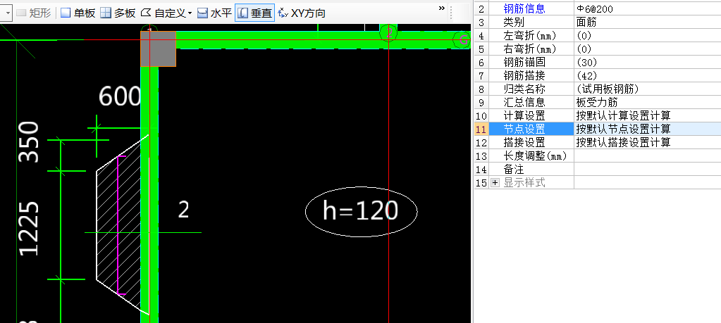

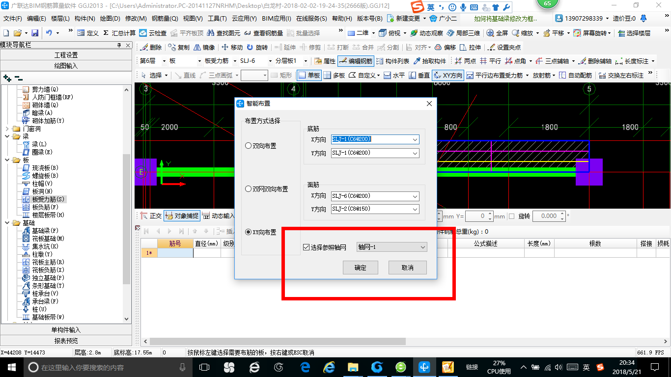

    你好:定義板面受力鋼筋,XY方向布置。【只是布置板面鋼筋】廣聯達服務新干線建筑行業快速問答平臺-答疑解惑水平方向
    2018-08-17 15:04:28

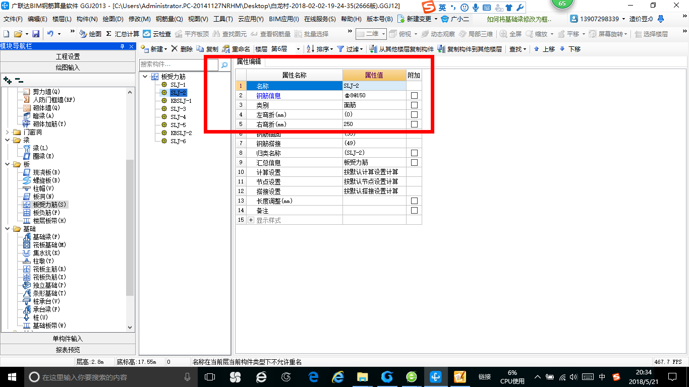

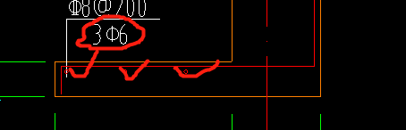

  • C8-200用負筋定義。負筋屬性中就有相應的分布筋信息可以輸入,你的設計要求是3A6,那么可以根據構件的600折算為間距,但間距應該是大于200,用250匯總計算后就是3A6,彎折錨固入結構梁的長度,可以在屬性的左或右彎折中輸入。
