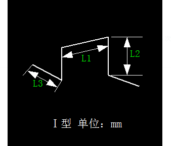

  • 老師,請問,在計算馬凳筋的時候,板筋間距是什么,這個是設計定的么,如果是設計規定,那么應該從哪里找呢
    計算馬凳筋

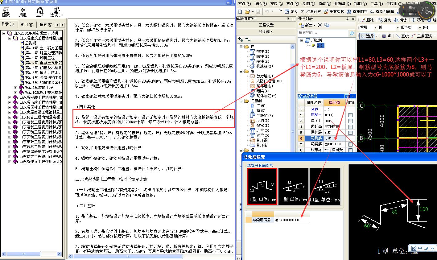

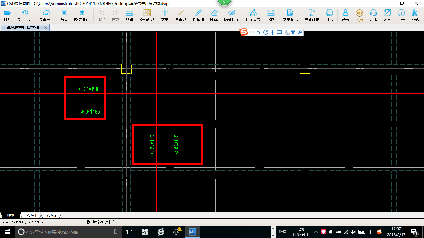

    是設計規定的間距的,比如板的受力筋定義為c8@200,那么這個板筋的間距就是200的啊

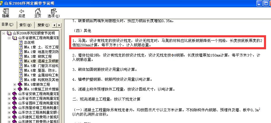

    你看下你們當地定額是否有規定馬凳筋的計算方法,如果有就按定額規定執行就好了,比如山東定額規定是板厚的2倍+200,這樣就可以設置為如圖

  • 你好:就是板面,板底受力鋼筋的間距。
