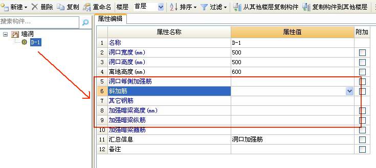

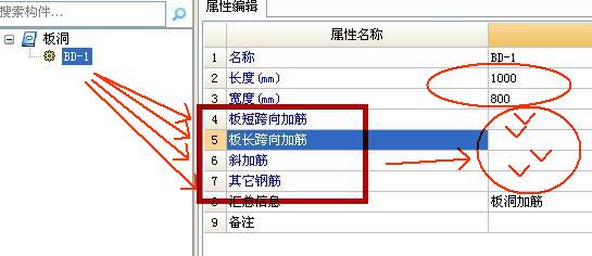

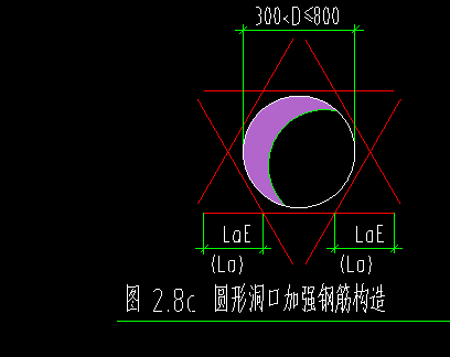

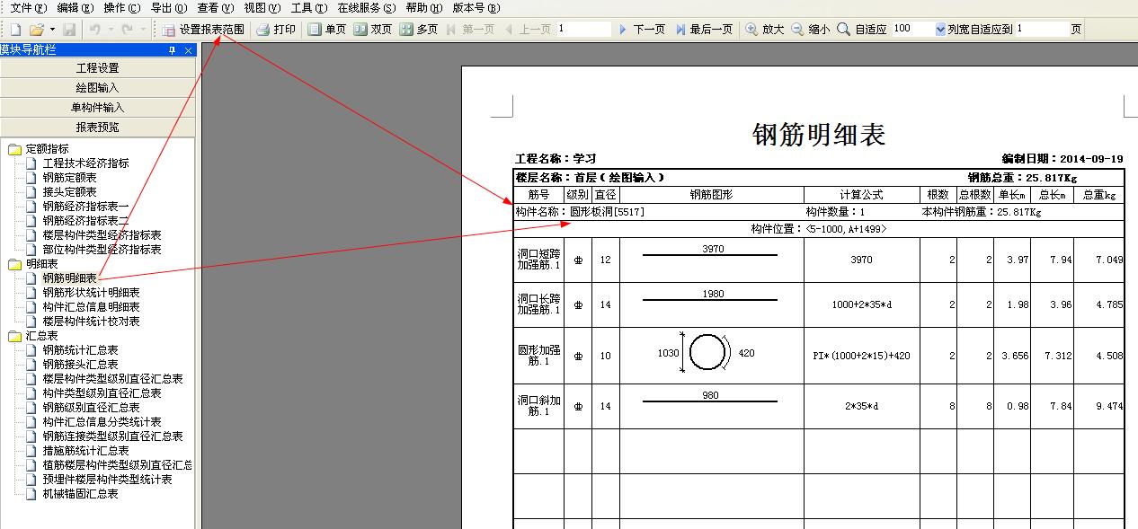

  • 圓形洞口加強筋
    每側2C12,要怎么定義?洞口
    答:一、墻洞,二、板洞。不同的對像用不同的功能處理。強筋答疑解惑廣聯達服務新干線建筑行業快速問答平臺-答疑解惑

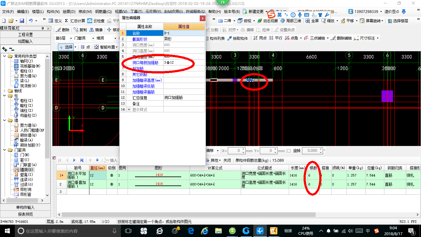

  • 圓形洞口總共有12根鋼筋,分成四部分就是每側3根,輸入3根即可
    如果有幫助到你,請采納點贊,謝謝

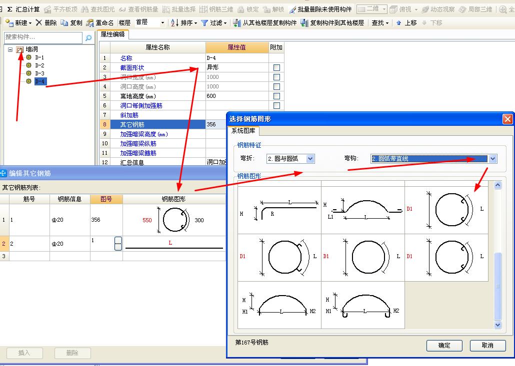

  • 你好:定義異形墻洞口。洞口
