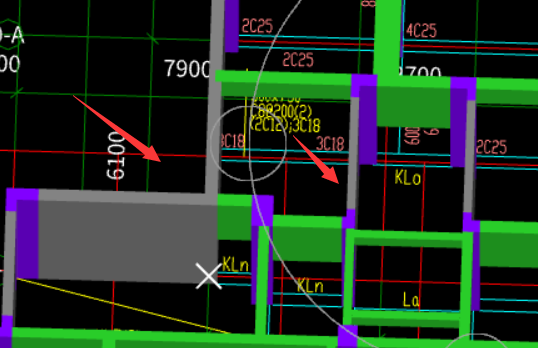

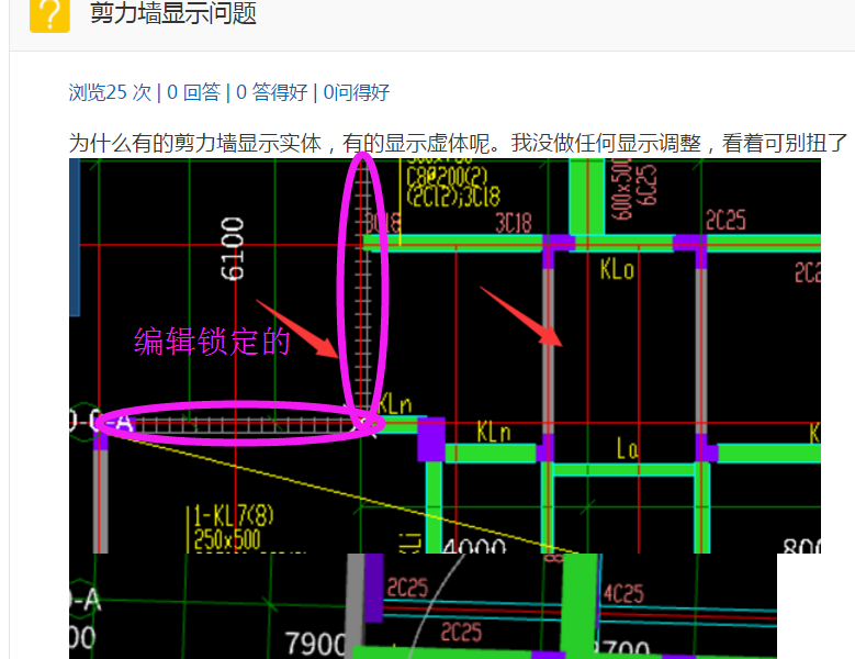

    為什么有的剪力墻顯示實(shí)體,有的顯示虛體呢。我沒做任何顯示調(diào)整,看著可別扭了剪力墻顯示調(diào)整
    這個是您編輯調(diào)整過剪力墻的鋼筋,然后鎖定的答疑解惑

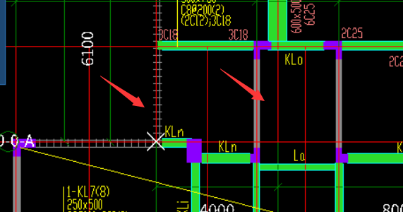

  • 不是構(gòu)件鎖定的問題,是拉筋形式由矩形調(diào)整梅花的原因
