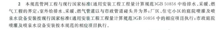

    根據13清單市政工程量計算規范,這個閥門井是區分市政工程和通用安裝工程的分界點。室內外管道 指的是建筑物內外..消火栓

  • 一般說,室內外管道的區分是從建筑物1.5米開始計算的
    或者是說建筑室外第一個檢查井開始的
    與市政管網的劃分,應該是從市政接口碰頭開始
