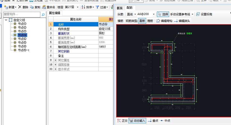

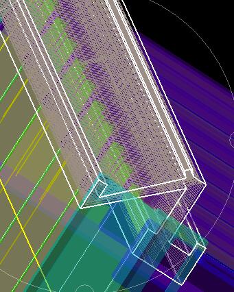

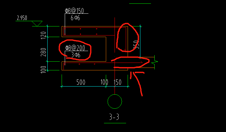

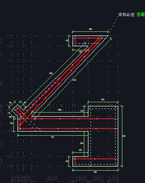

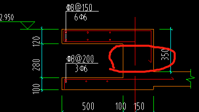

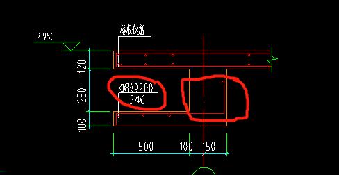

    一、下圖的下面這個板的鋼筋我應該拿什么定義,是用板負筋定義帶分布筋,還是用板面筋定義?深入支座內的那部分怎么畫啊,這個梁寬是200,如果單純用板面筋定義,那三根鋼筋怎么畫呢。用負筋定義,深入支座的長度怎么取?我用負筋畫完,三維觀察,長度只布置到底部600長的位置?這該怎么處理啊? 二、這兩個板我是分層畫的,因為標高不同,那他們中間的這個部位我用什么畫啊,在哪層定義布置?梁寬標高不同答疑解惑
    你直接用自定義線整體定義,鋼筋可以自己輸入計算的。
