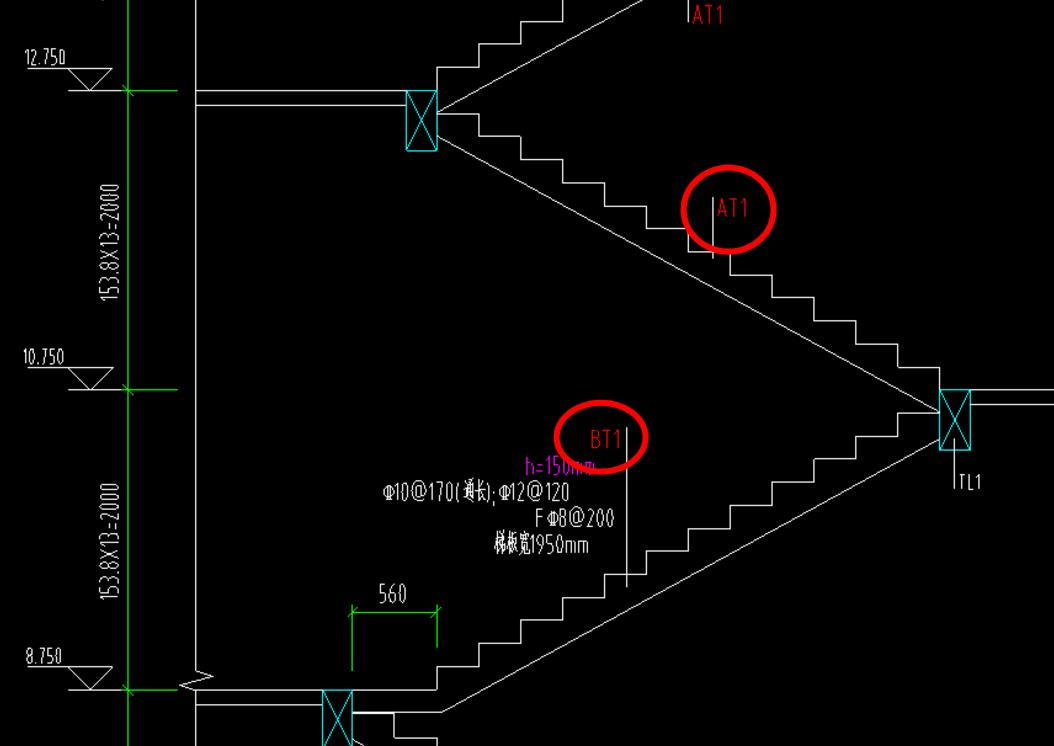

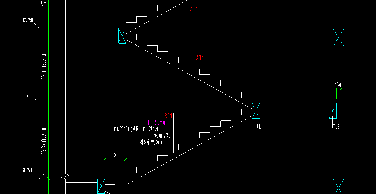

  • 老師,請問樓梯你畫過嗎?你看看我圖上的樓梯你能找到這種形式嗎?
    老師,請問樓梯你畫過嗎?你看看我圖上的樓梯你能找到這種形式嗎?,你每次回答都這么籠統還得讓人再問一次,你看看你說的形式對嗎?先打開看看再回答問題先打開
  • 抱歉,也許是我的回答太籠統,言語表達的不是很清楚
    您如果說的是土建算量內建模,那么標準雙跑有三個參數圖可選,您可以仔細看看,測算一下。
    因為,土建算量內,樓梯的工程量是水平投影面積,只要水平投影面積正確的,就可以的(還有您的樓梯厚度要保證正確)
    如果您說的是鋼筋算量,那么您可以根據設計給出的AT型和BT型參數圖計算。
    畫過
