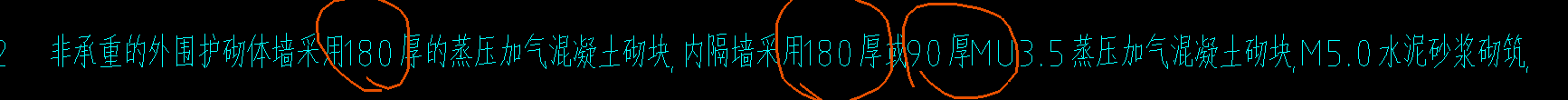

I ?╰丶PFM丶 2018-08-16 09:09:17 | 云南省 土建 | 882查看 1回答
雪蓮 鉑金專家
答題: 31571 被贊: 7832
套清單砌塊墻,90厚的加氣混凝土砌塊套定額蒸壓加氣混凝土砌塊墻 墻厚(150mm以內) 現拌砂漿。180厚的套蒸壓加氣混凝土砌塊墻 墻厚(200mm以內) 現拌砂漿。
