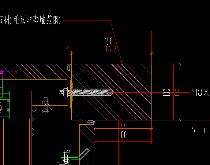

    展開(kāi)面積寬度答疑解惑如圖,一根石材線條上面的寬度是142mm,正面的高度是100mm,下面的露在外面寬度是100mm,假如線條5米長(zhǎng),那么他的展開(kāi)面積該如保算?

    這樣展開(kāi)寬度是142+100+100=342,展開(kāi)面積5*0.342=1.71m2

  • 這個(gè)石材線條不能按展開(kāi)面積計(jì)算,只能按延長(zhǎng)米計(jì)算是比較合理的。因?yàn)榫€條是矩形的,石材本身就不需要做裝飾,所以不能按展開(kāi)面積計(jì)算
