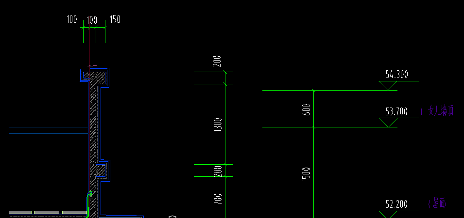

  • 這種女兒墻是用自定義線畫嗎
    女兒墻兒墻
    補充問題: 除了自定義線之外還能用其他方法定義嗎

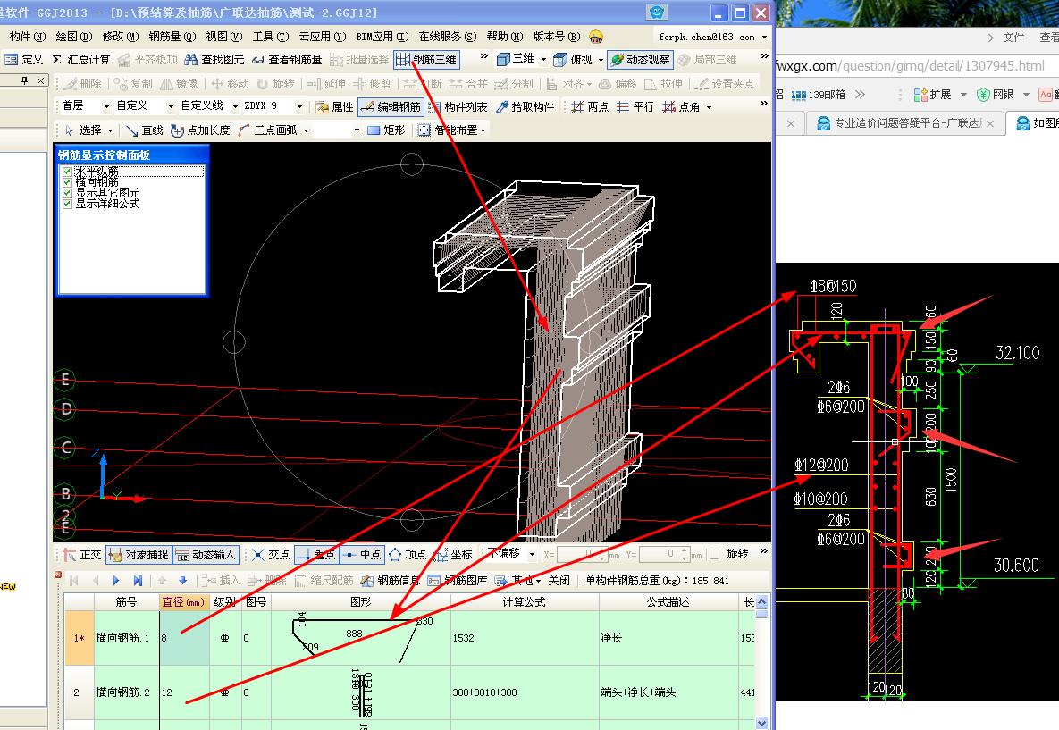

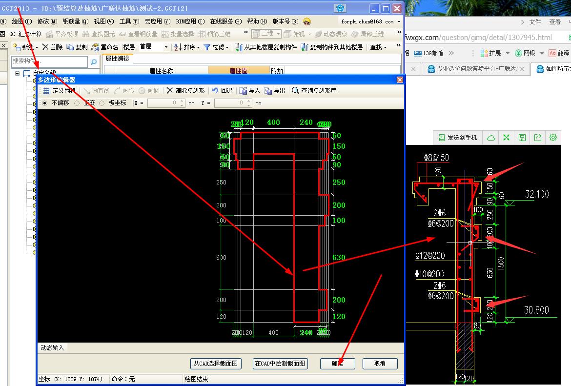

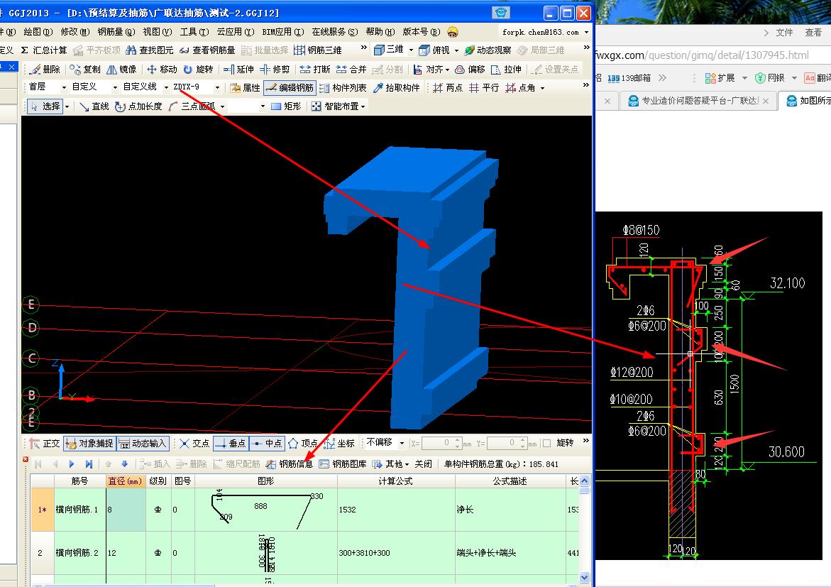

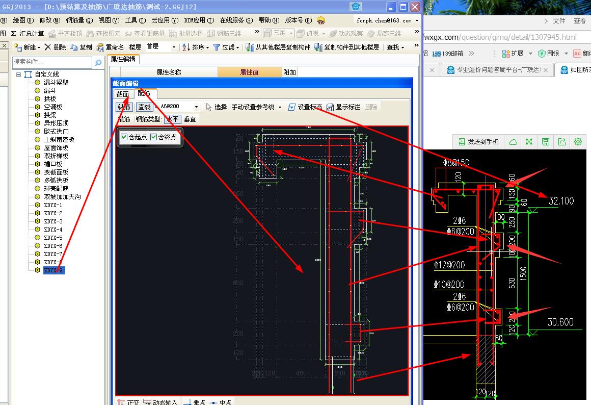

  • 完全可以用自定義線布置的。
    可以說自定義功能是萬能的,所有不能直接用內置構件定義的線式構件、節點等都能使用自定義線處理,所有點式構件都可以使用自定義點定義處理,面式構件可以用自定義面處理的。
    2018-08-15 16:32:02
  • 答;就鋼筋而言,可以的。例如下圖方法:[[還可單構件輸入法處理]]]]
    答疑解惑廣聯達服務新干線建筑行業快速問答平臺-答疑解惑女兒墻
    2018-08-15 16:40:03
  • 你好,可以用自定義線進行繪制,這樣繪制在編輯鋼筋的時候方便。但是異型欄板也是可以繪制的,就是鋼筋編輯的時候麻煩些。
