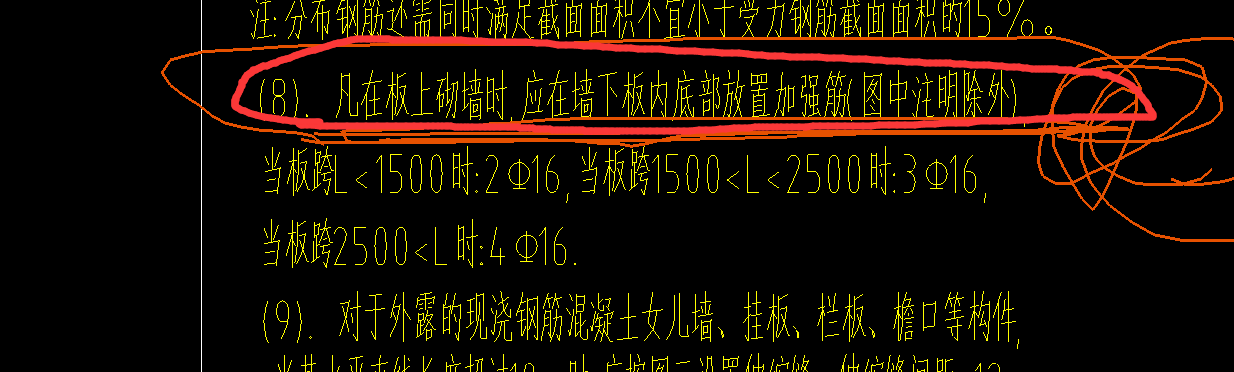

  • 這個在廣聯達鋼筋軟件中能設置么?如何操作!
    一般這個地方做結算時會算進去嗎?鋼筋軟件

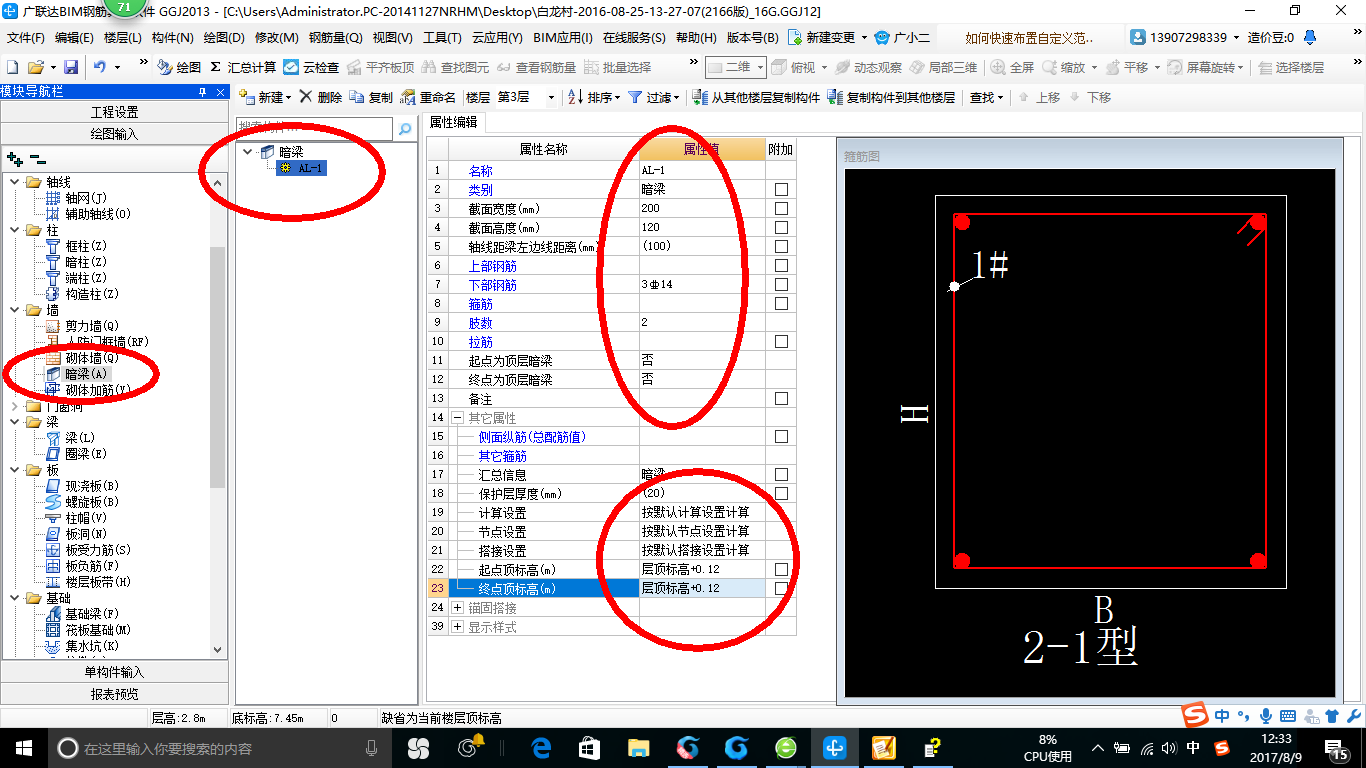

    你好:用暗梁定義,直線繪制。廣聯達鋼筋答疑解惑廣聯達服務新干線
    2018-08-15 14:26:57
  • 你好:設計有的,在表格中輸入即可。
    2018-08-15 14:23:59
  • 是的
    這個是因為墻下板下無梁,在板上局部加強,有的是介意暗梁布置計算的
    也有的是介意板帶布置計算的
    我的習慣是在單構件內計算
    因為這樣的位置不多
    2018-08-15 14:24:13
  • 一般會考慮的,如果是審計方可以判斷是否有做,如果是施工方可以按鋼筋算量中的自定義構件編輯輸入即可
