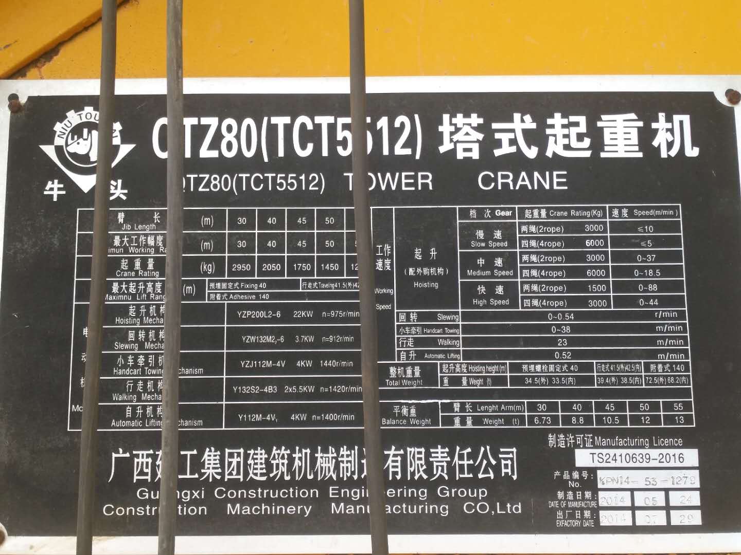

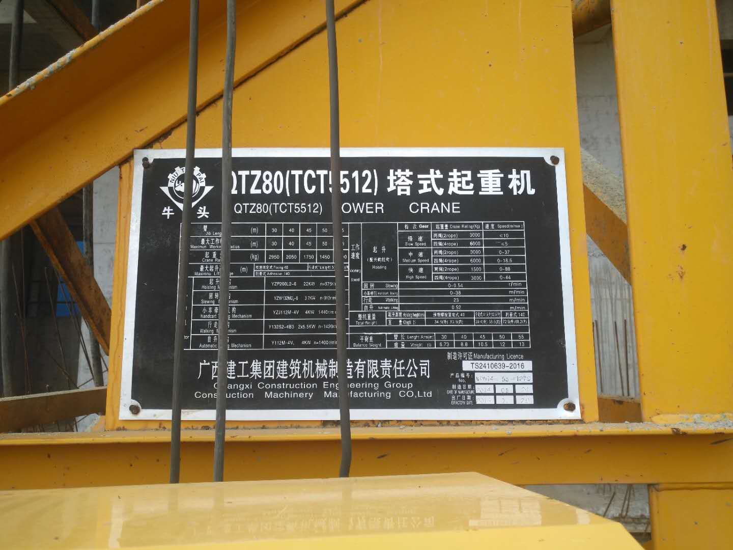

  • 自升式塔式起重機(jī) 3000kNm的起重量是多少?為什么工地上的型號(hào)不是這個(gè)樣子的?
    自升式塔式起重機(jī) 3000kNm的起重量是多少?不可能就是300t啊。為什么工地上的型號(hào)不是這個(gè)樣子的?對(duì)于工地上的塔吊我又應(yīng)該套用哪個(gè)定額呢?塔吊定額答疑解惑
我來(lái)答  邀請(qǐng)別人來(lái)回答
 提醒提問(wèn)者
  • 自升式塔式起重機(jī) 3000kNm的最大起重量是12T
    那個(gè)3000kNm是公稱起重力矩
    QTZ125最大起重量是8T,QTZ160最大起重量是10T
