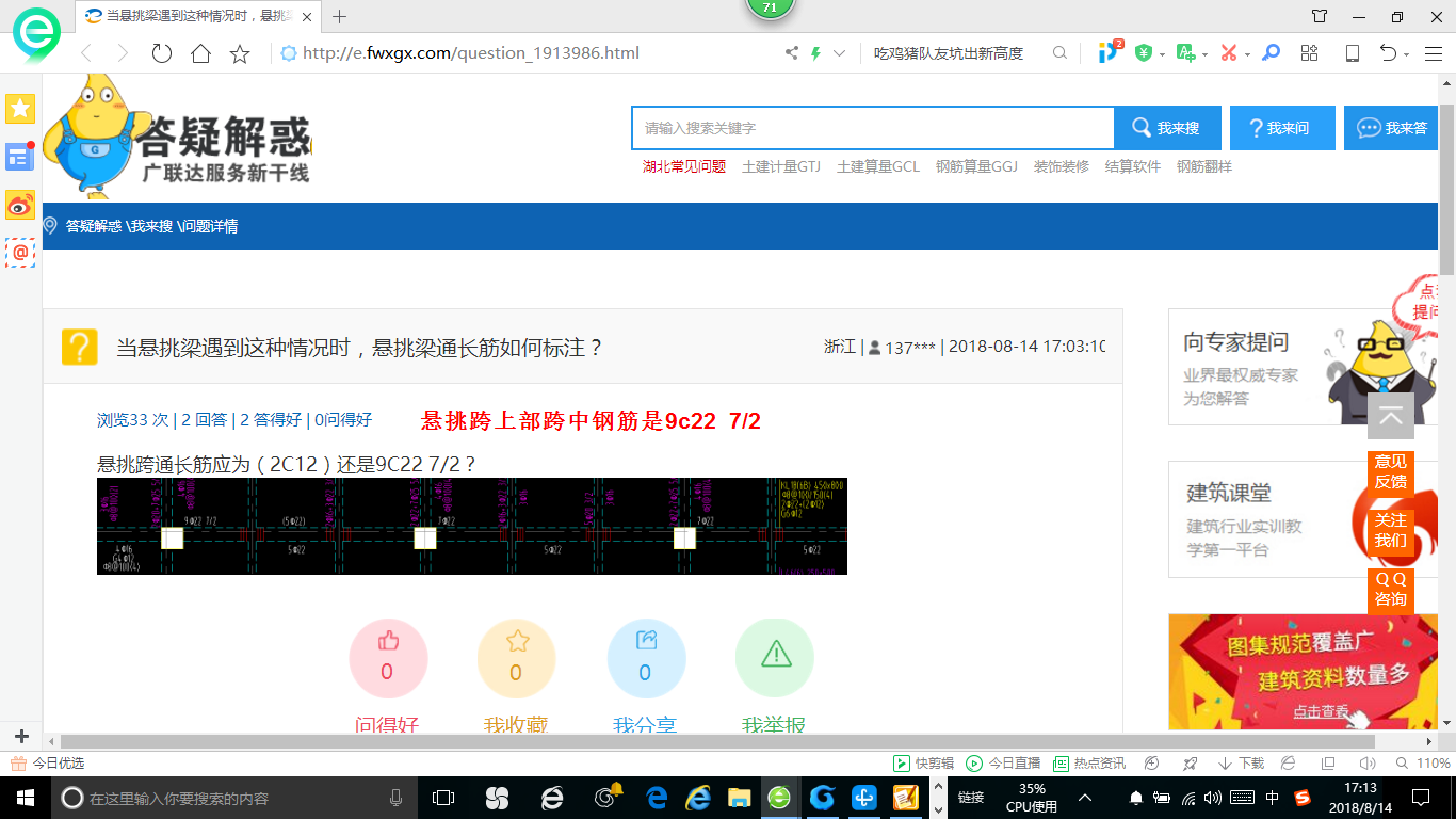

  • 當懸挑梁遇到這種情況時,懸挑梁通長筋如何標注?

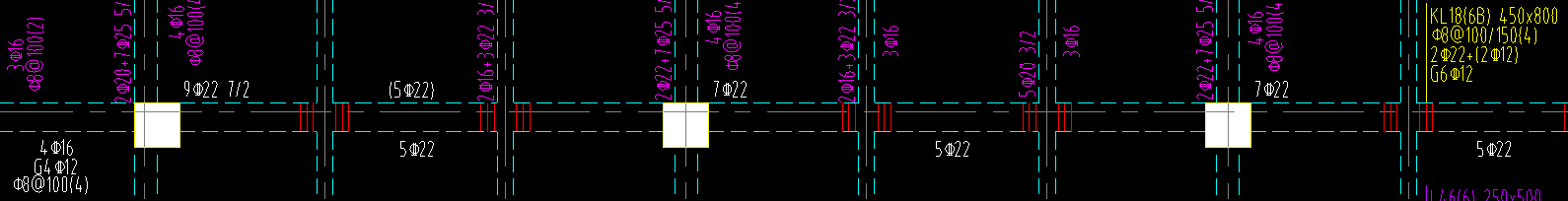

    懸挑跨通長筋應為(2C12)還是9C22 7/2?通長
    你好:見附圖通長筋
    2018-08-14 17:13:17

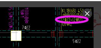

  • 通長筋還是按照集中標注的2c22+(2c12)定義的
    2018-08-14 17:04:38
  • 通長筋肯定是集中標注里面的2C22+(2C12)
    如果有幫助到你,請采納點贊,謝謝
    2018-08-14 17:08:10
