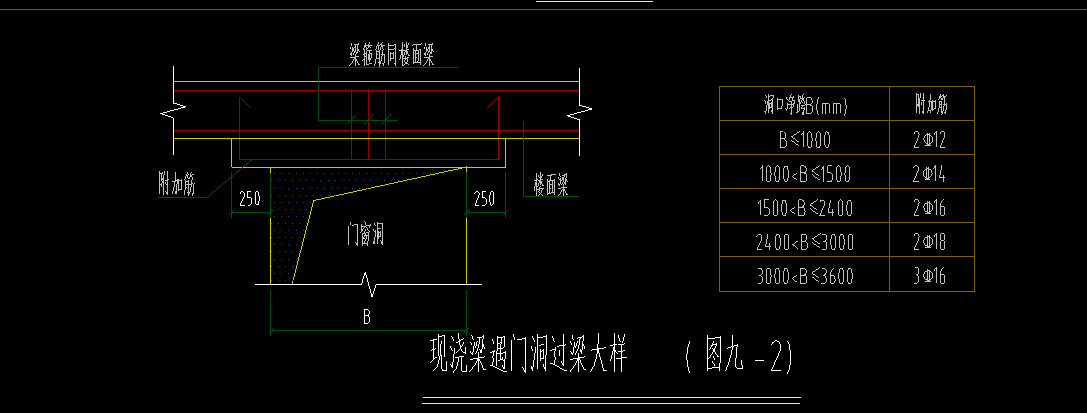

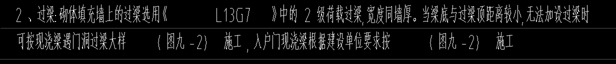

  • 你好,老師,請問一下,這句話是什么意思呢? 是不是并不是所有的門上都有過梁?
    是的啊,并不是所有的門窗都有過梁的,圖紙設計中一般都是考慮門窗的頂部為梁或圈梁的,這樣就是不用設置門窗過梁了,只有門窗頂部不是梁類構件的時候才需要布置過梁的
