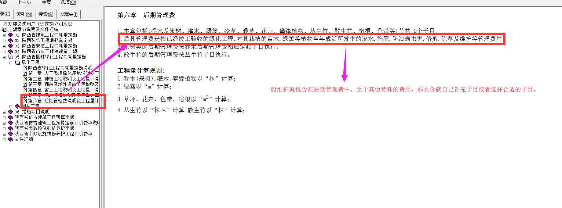

  • 陜西綠化定額說明中說胸徑大于25CM的屬于珍貴樹木,可以考慮相應的技術措施,請問具體可以計算哪些措施
    陜西綠化定額說明中說胸徑大于25CM的屬于珍貴樹木,可以考慮相應的技術措施,請問具體可以計算哪些措施?如何計算確定量?措施中需要的遮陽網該如何計算?
    你好,一般的維護啥的,都包含在后期管理費中了。如果特殊的措施,那么你就按照實際發生的記取,補充子目或者選用合適的子目。技術措施
    2018-08-14 15:30:19
  • 這個意思是說,珍貴樹木可以按實際發生的技術措施,按實結算,就是移植、保護等發生實際措施。
