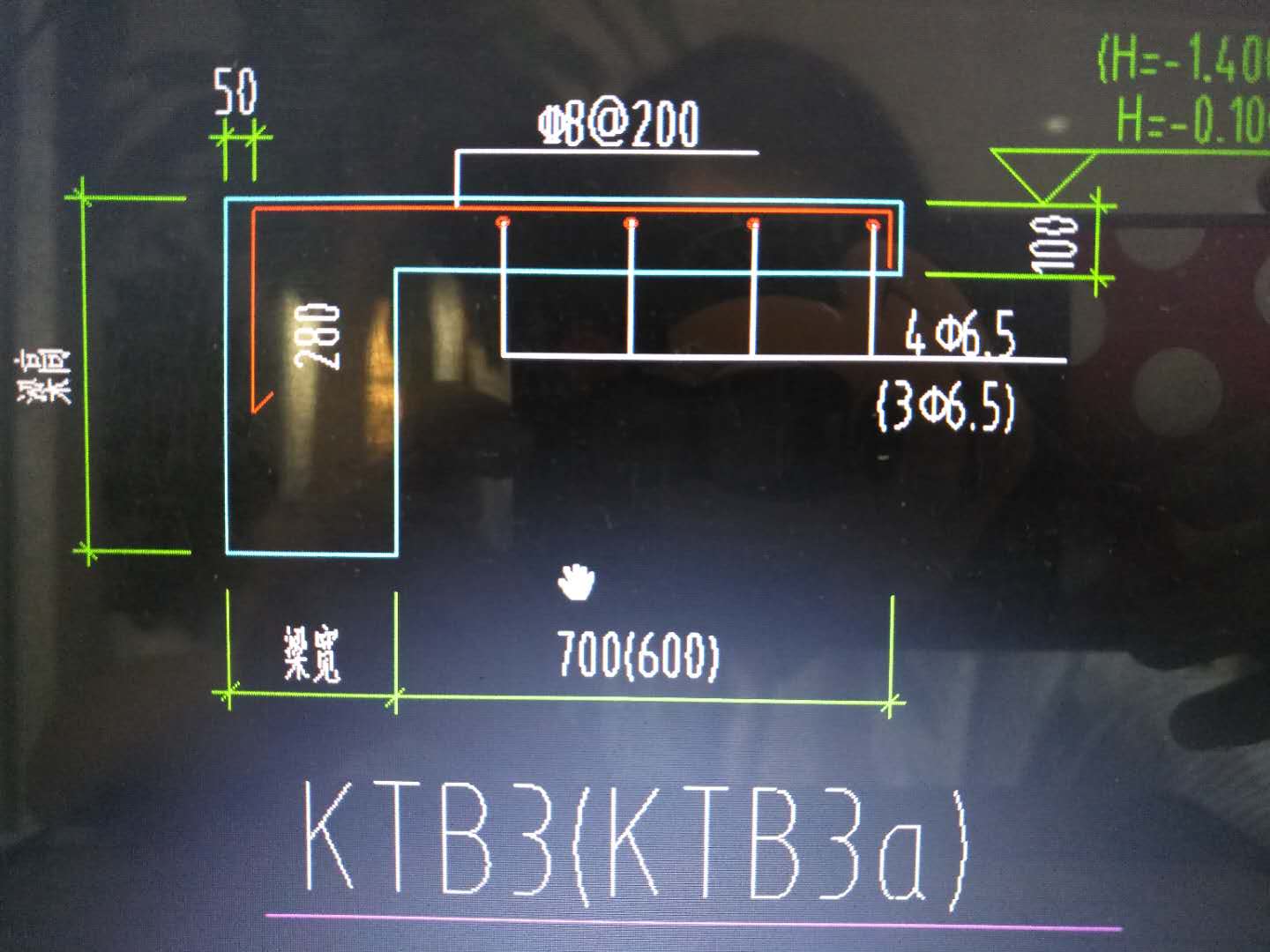

縱筋繪制是按照圖示根數,還是根據構件尺寸和鋼筋間距相處得出根數?
老師好,如圖所示,構件尺寸是270*150,該圖示縱筋為3*2=6根,但是縱筋信息為C8@200,用(270-15-50)/200=1.025,,其中15為保護層,50為起步距離,那么計算所得縱筋為1*2=2根。當用圈梁繪制時,縱筋是輸入6根還是2根呢?另外不知道我有沒有算對呢?
