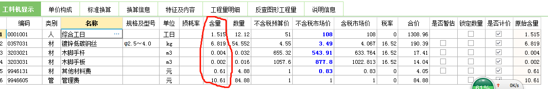

    你好,請問廣東定額這里的含量是定額規定的嗎?是否可改?可以改的話一般怎么確定它的含量呢?定額規定
    廣東定額這里的含量是定額規定的嗎?
    如果是做控制價、預算一般還是按規定含量去計價,個別調整的按定額說明調整;如果是投標人,那么你自己是可以隨意調整的,只有你保證能盈利、能中標。
    是否可改?
    按上面。
    可以改的話一般怎么確定它的含量呢?
    同上。

  • 廣東定額這里的含量是定額標準規定的,一般是不可以改,除非設計與定額不符,比如砂漿配比。
