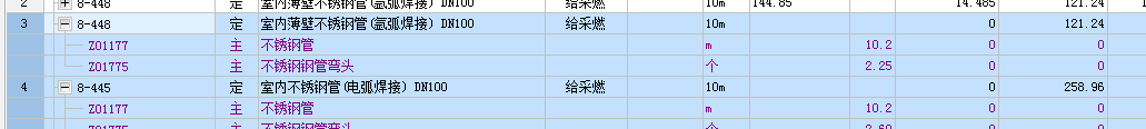

  • 不銹鋼管(氬弧焊街)和(電弧焊接)什么區別啊?自來水地下室白鋼管工程應該套哪個定額?
    不銹鋼管
  • 電弧焊包括手弧焊接、埋弧焊等,是以電極與工件間燃燒的電弧做熱源的,可以采用不同的填充金屬。
    氬弧焊是利用鎢極和工件之間的電弧使金屬熔化成焊縫,焊接中鎢極不熔化,只做電極。
    氬弧焊是使用氬氣為保護氣體的電弧焊。氬弧焊時,氬氣從噴嘴噴出后,便形成密閉而連續的氣體保護層,使電弧和熔池與大氣隔絕,避免了有害氣體的侵入,起到了保護作用。氬弧焊按所用電極不同,分為熔化極氬弧焊和不熔化極(或鎢極)氬弧焊。氬弧焊主要用于焊接易氧化的非鐵金屬(如鋁、鎂、銅、鈦及合金)和稀有金屬,以及高強度合金鋼、不銹鋼、耐熱鋼等。
    自來水地下室白鋼管工程應該套電弧焊定額。
    2018-08-13 12:13:42
  • 不銹鋼管
    (氬弧焊)是氣體保護焊,焊接質量較好但費用較高
    (電弧焊接)是一般手工焊
    如果是不銹鋼薄壁管建議用氬弧焊
    2018-08-13 14:18:12
