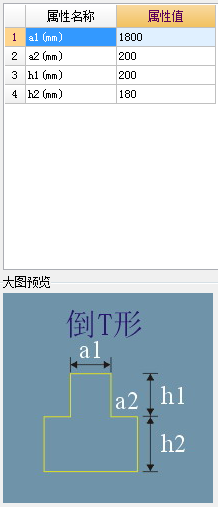

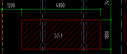

  • 老師們,設(shè)備基礎(chǔ)怎么用圈梁畫出來
    應(yīng)該定義哪種圈梁,參數(shù)化圈梁還是普通的矩形圈梁,鋼筋怎么定義求解答,在線等,挺急的,謝謝參數(shù)化設(shè)備基礎(chǔ)
    補(bǔ)充問題:這樣設(shè)置參數(shù)化圈梁對嗎答疑解惑
全部回答 (7) 首答僅用{{minutesHtml}}
  • 長寬高都有了,配筋用圈梁的其他鋼筋定義即可

  • 你好,你可以試試用異形圈梁畫。如有技術(shù)性問題可以聯(lián)系我,記得采納哈 2763989720

  • 建議用基礎(chǔ)梁構(gòu)件設(shè)置計(jì)算,箍筋在其它箍筋設(shè)置

  • 你好:用上柱墩定義。廣聯(lián)達(dá)服務(wù)新干線

  • 你好,你這個用獨(dú)立基礎(chǔ)或者是柱墩進(jìn)行定義。只要把鋼筋計(jì)算正確就可以。不用糾結(jié)使用那個構(gòu)件。

  • 樁承臺好畫一點(diǎn)建筑行業(yè)快速問答平臺-答疑解惑
