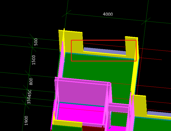

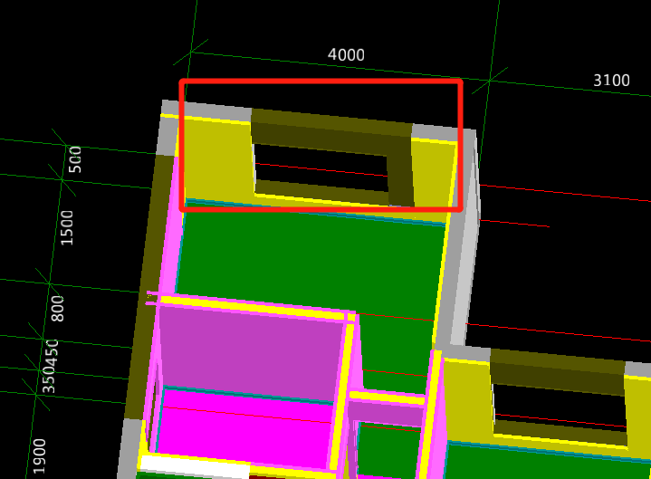

  • 為什么用房間構件布置會有些墻體裝飾布不上的?
    如圖,墻下是有欄板的,有什么方法可以整面墻布上?砌體墻墻體裝飾
    補充問題:我的意思是因為墻下有欄板,而房建構件把欄板當成墻去布置了,自動忽略掉砌體墻
  • 墻體如果都畫上了,就應該都能布置上。你需要檢查一下,看看是不是有的墻體沒有布置完全。
