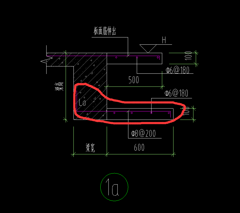

  • 節點板里的伸入梁里的錨固鋼筋怎么繪制
        紅圈部分的C8-200鋼筋,具體的繪制方法伸入
  • 可用板設置,并用板面筋(或跨板受力筋)設置,注明設置左彎折按圖紙要求

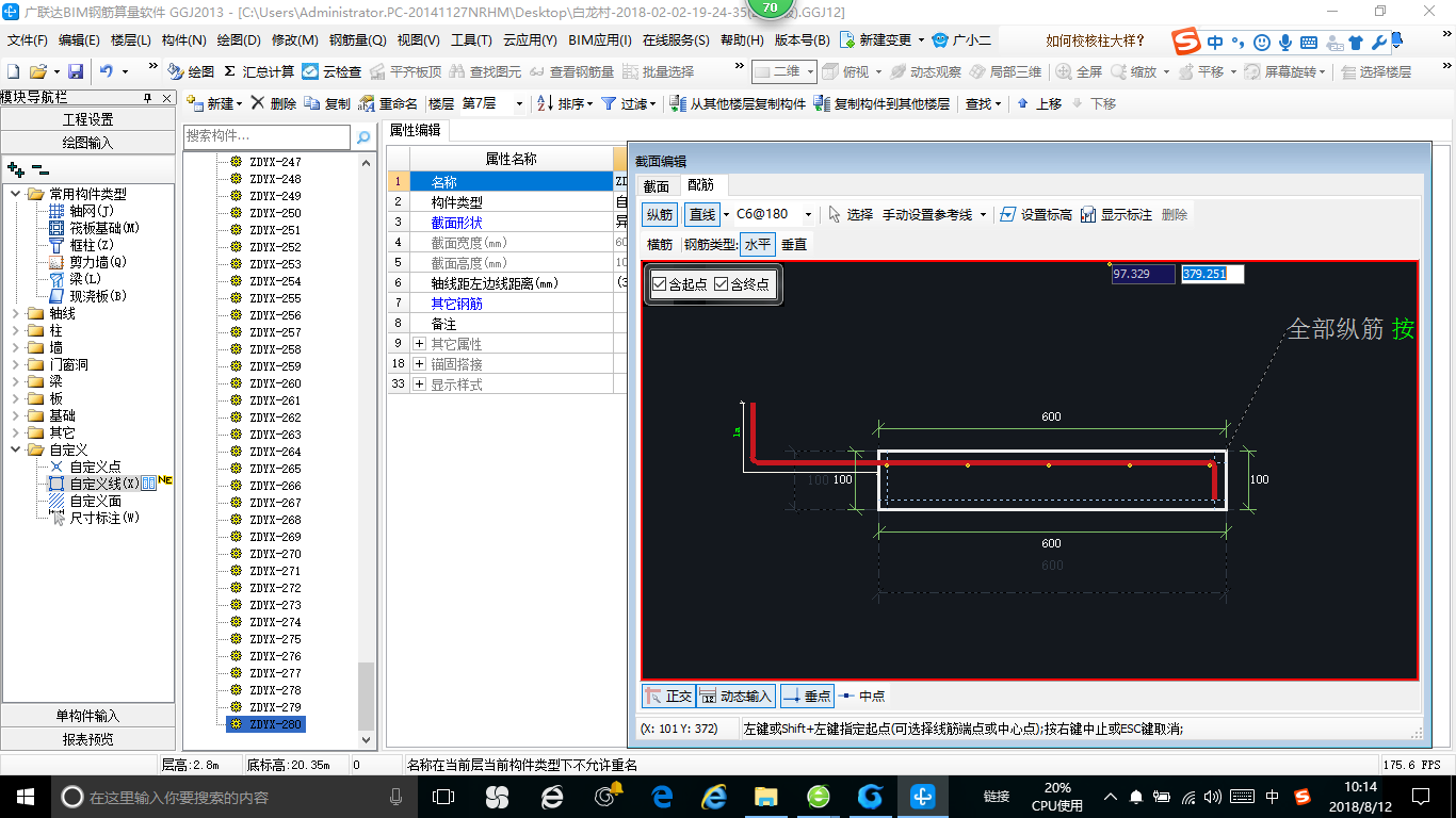

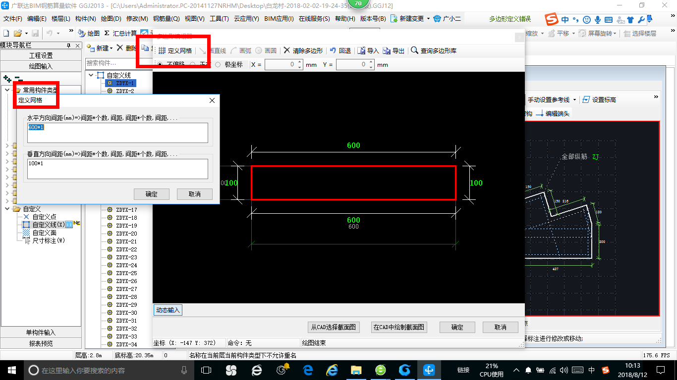

  • 你好:用自定義線定義,鋼筋直接繪制,導入土建算量軟件可以構件轉換。點板答疑解惑廣聯達服務新干線建筑行業快速問答平臺-答疑解惑
