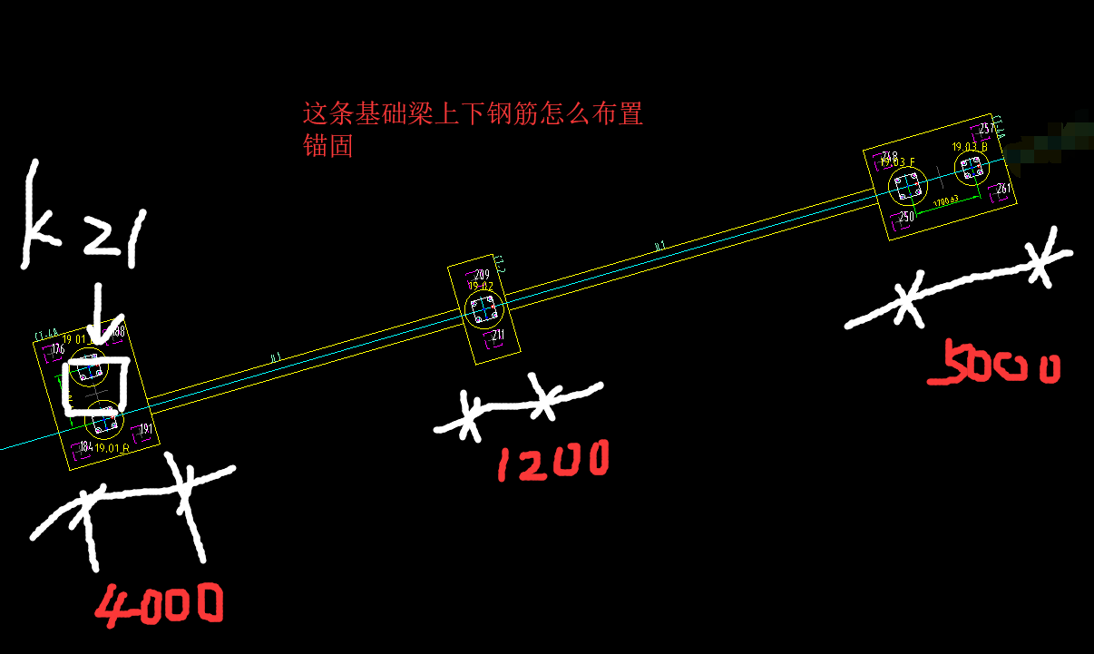

    基礎梁遇到承臺,有柱子的錨入柱子,那么沒有柱子的怎么計算錨固
    計算錨固基礎梁答疑解惑
  • 答:沒有柱子的,看計算圖的要求而定,一、到承臺或獨立基礎外邊線。二、到承臺或獨立基礎的內邊線開始計算錨固長度。由設計員給出的。默認是前者。
