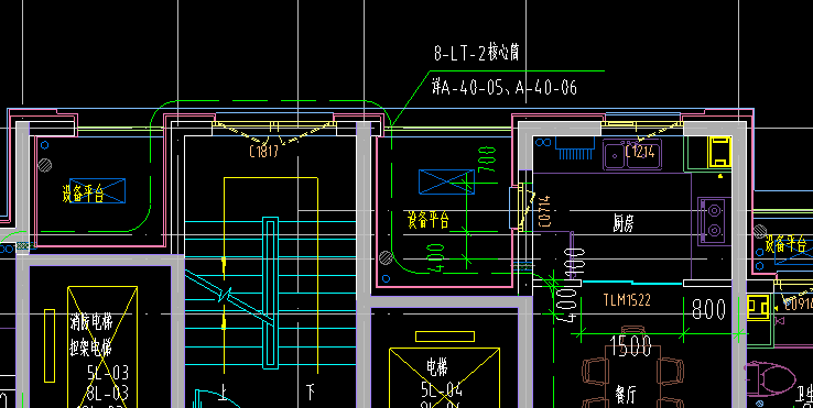

  • 關于如下圖的建筑面積應該計不計算,問了很多人答案都不一樣
    關于這一塊設備平臺,到底算不算建筑面積建筑面積不算建筑面積答疑解惑

  • 就是放空調的平臺板?這個不能計算建筑面積
    2018-08-11 10:59:58
  • 設備平臺是不計算建筑面積的。
    2018-08-11 11:00:08
  • 有頂蓋和圍護就是要計算建筑面積,開口處是有門窗窗時,就要按100%的投影面積計算建筑面積,是欄桿建筑就是參照陽臺按50%的投影面積計算建筑面積,沒有頂蓋就不能計算了。
    2018-08-11 11:01:01
  • 同學,設備平臺有詳圖嗎。如果有什么疑問可以隨時加我Q2084737511
    2018-08-11 11:01:42
  • 這種設備平臺不能計算建筑面積。
    2018-08-11 12:41:15
