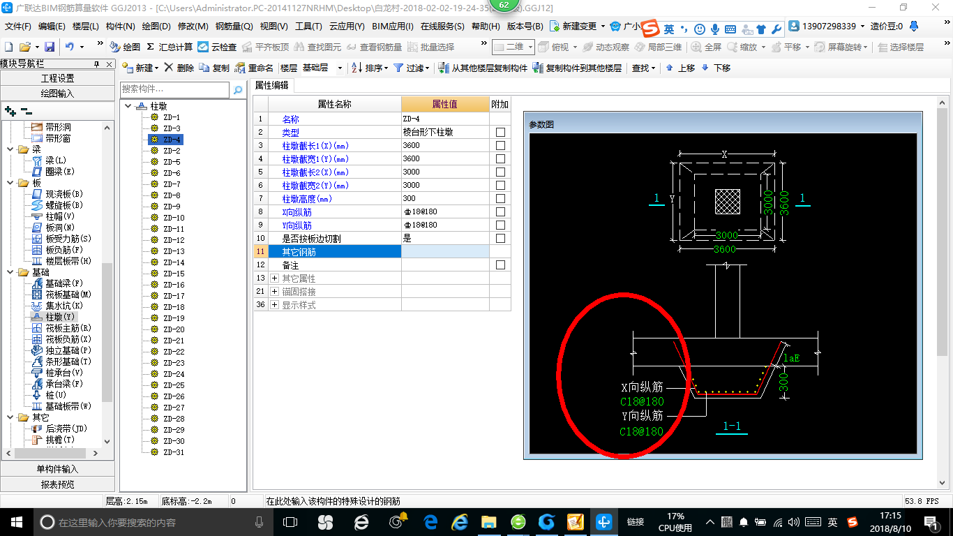

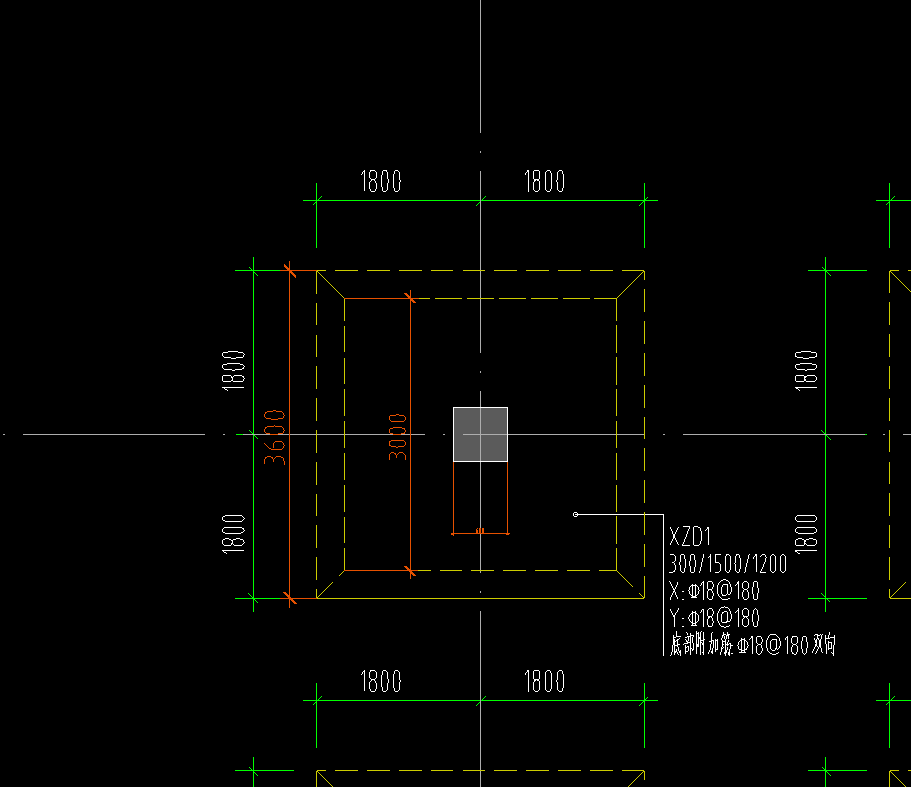

  • 下柱墩怎么畫
    1.這種下柱墩怎么畫    2.300/1500/1200是代表什么意思   3.底部附加筋怎么輸入柱墩

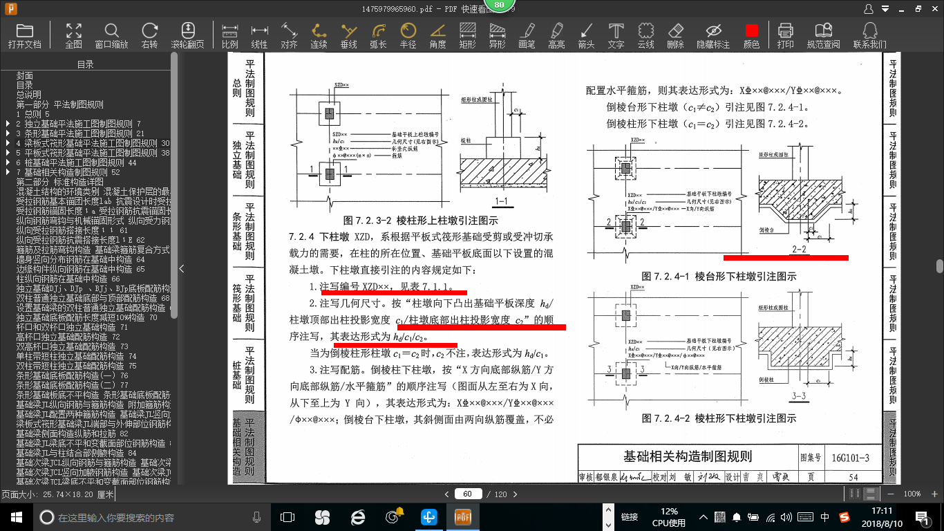

    你好:看一下平法規(guī)則,底部附加鋼筋在其它鋼筋在計算輸入。附加筋答疑解惑
    2018-08-10 17:15:12
  • 同學(xué),我感覺應(yīng)該是:1參數(shù)化定義,2.300/1500/1200是指高度。3.建議單構(gòu)件這樣比較快。如果有什么疑問可以隨時加我Q2084737511
