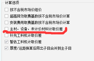

    云計價2018定額的模式,定額子目下補充的主材價格已經輸入,但為什么在預算書界面就是不顯示
  • 只要你是按照補充子目的提示逐條輸入的,應該不會出現這樣的問題的。建議重新補充子目,人工費、材料費、機械費等逐項補充。注意補充子目的單位。
    2018-08-10 17:58:03
  •   我已經解決了,是在選項里把主材設備未計價材料計取價差的對勾取消,就可以了云計價子目
    2018-08-10 18:07:02
  • 在使用2018定額中,彈出未計價材料窗口時輸入了材料的不含稅市場價后,在分部分項或預算書界面中,主材的單價顯示為0,但是雙擊后會顯示價格,原因是這樣的,未計價材料是否取費還是只取稅金是分情況的,假如用到的未計價材料在即將發布的【材料價格預算本】當中是有價格的,那這個價格是要參與取費的,輸入的市場價和對應的預算價的價差作為動態調整只取稅金,而【材料價格預算本】中沒有未計價材料價格的,是全部只取稅金的 。
    如果只有安裝專業,可以修改選項中的主材設備未計價材料計取價差去勾即可,但是如果還有其他專業,不可以直接修改此選項,只能強制修改預算價。
