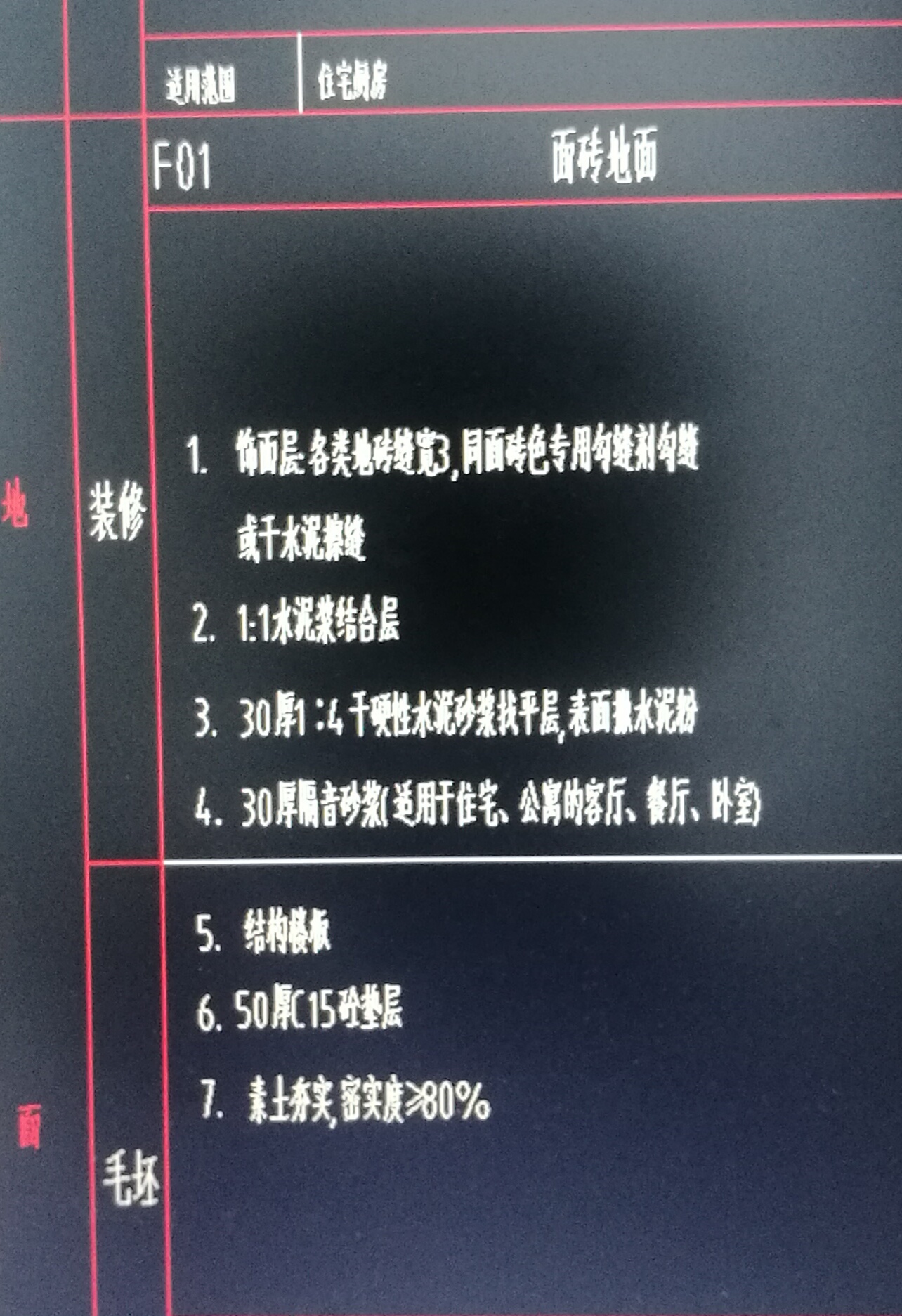

  • 請問老師里面各種材料的工程量是如何計算出來的,在裝修里面只建名稱套清單定額那各種材料工程量如何計算?
    套清單
  • 用房間設置——按房間內相應地面工程量
    2018-08-10 09:06:02
  • 工程量就是地面面磚的工程量,他們是在同一部位,只不過是為了完成整道工序所發生的N個工藝
