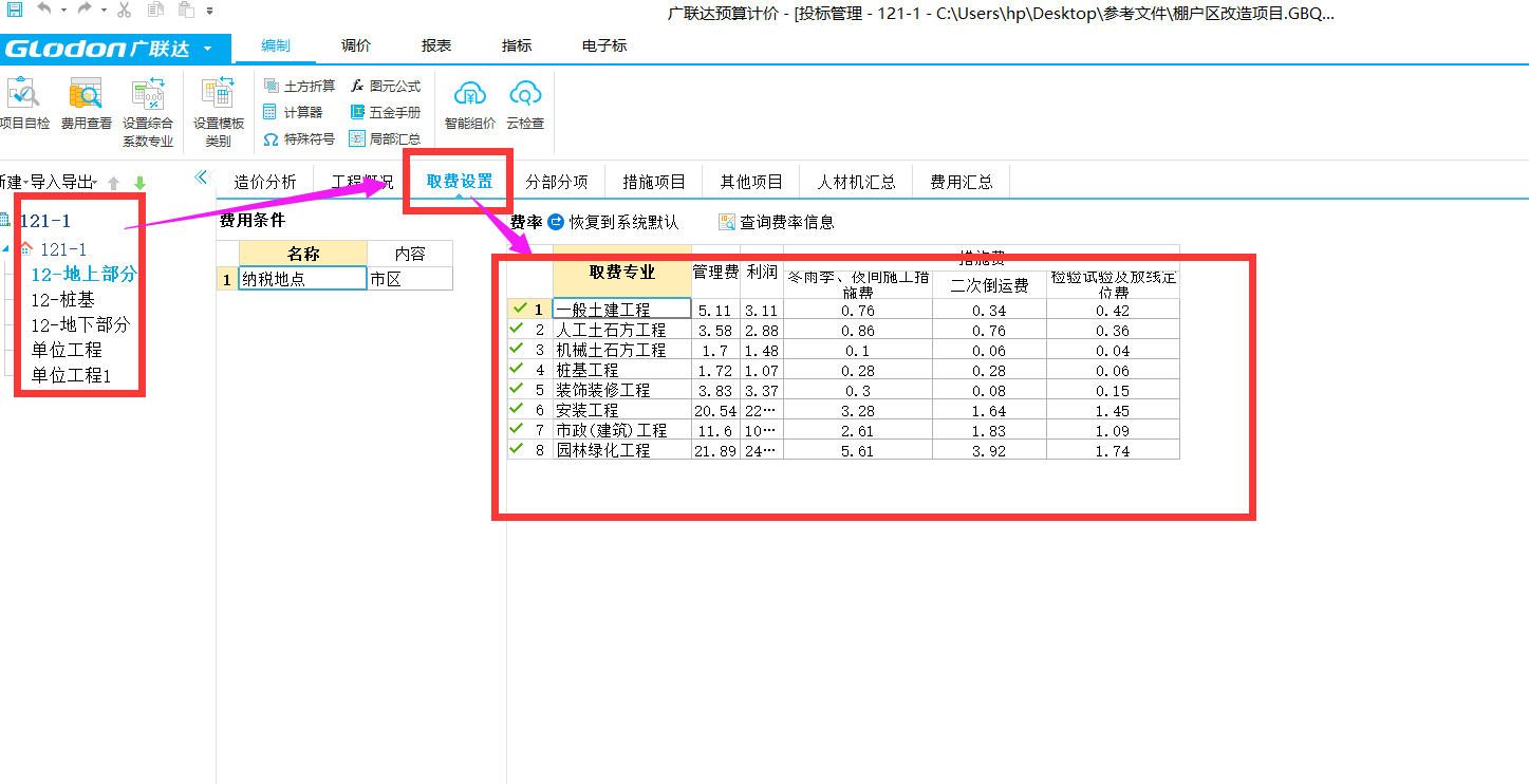

    老師您好,請問您一個問題,我的云計價軟件GCCP5.0中為什么沒有取費設置?
    云計價
  • 有取費設置的,在費用匯總界面可以進行調整的!
    2018-08-09 19:01:10
  • 你好,看圖。如果你的還是沒有的話,那你把軟件關閉,重新打開試試,應該就會有的。取費設置
    2018-08-09 21:11:26
