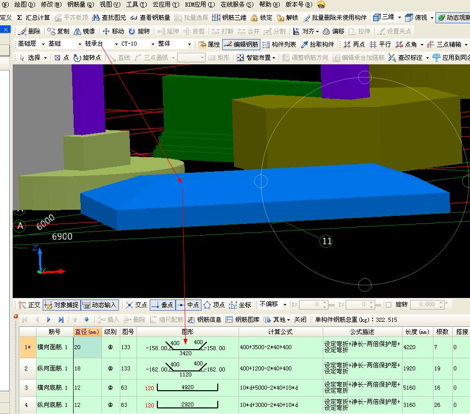

  • 請問下面圖片里這個雙柱坡形獨立基礎怎么畫
    坡形獨立基礎怎么畫

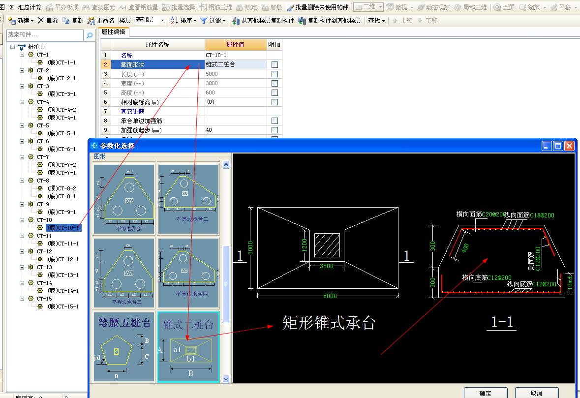

    答;建議用承臺代替定義布置的,方法如下:
    獨立基礎怎么畫答疑解惑廣聯(lián)達服務新干線

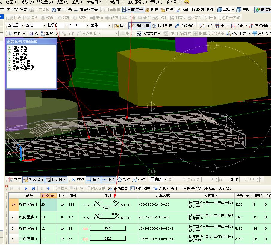

  • 如果用承臺畫的話,那它中間有兩個柱子的位置也布滿了鋼筋會不會多了呢
