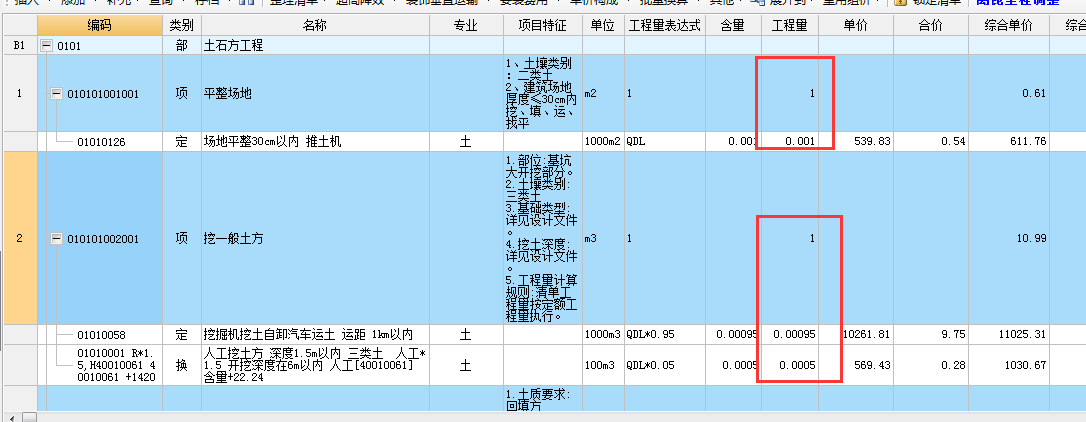

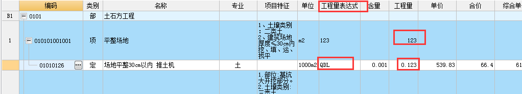

    補充問題:可是填了清單量,下面定額里面的工程量也就自動上去了呀
    補充問題:如圖所示,填上清單量,下面套的定額工程量也就自動上去了,因為有個工程量表達式,如果自己手輸上去不對呀。答疑解惑
  • 如你圖一所示   藍色底的一行是清單項  對應(yīng)填寫清單工程量   白色底的一行是定額項   填寫定額工程量
    2018-08-09 16:21:11
  • 編制工程量清單使用算量軟件里面的清單量,組價使用定額工程量
