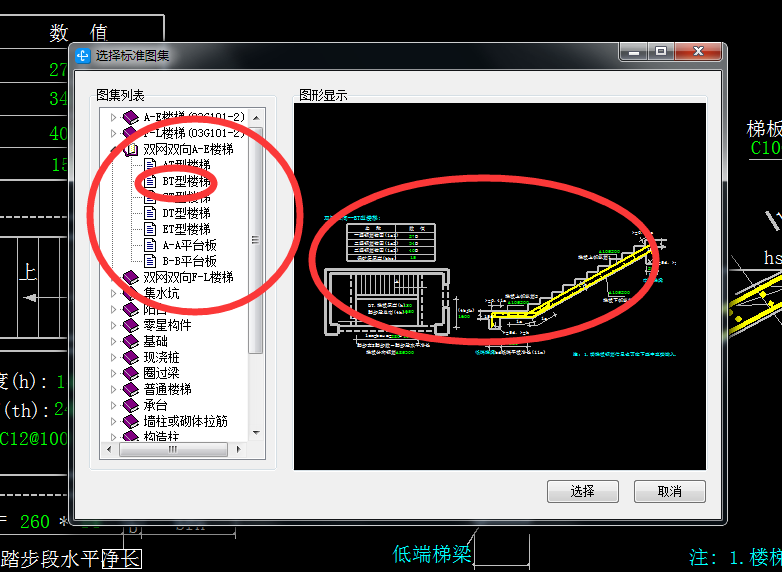

  • 平臺板厚度在哪里輸入?還有雙層雙向鋼筋,為什么圖里只能輸入縱筋?
    雙層雙向厚度
     平臺板厚度在哪里輸入?

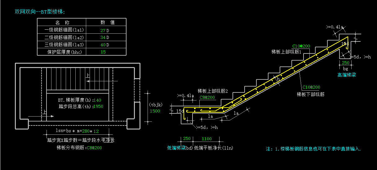

    ——:單構件計算,不在樓梯的參數圖內的
    ——:您參數圖可以選雙層雙向的
    要注意您的參數圖選擇是否正確,您沒有上傳您的設計樓梯圖例要求
    2018-08-07 17:50:46
  • 你這個樓梯參數圖上下平臺不是PTB1,四下端補償小平臺。平臺板要單獨選擇平臺板參數圖計算的。
    2018-08-07 17:48:05
  • 平臺板的厚度和鋼筋在鋼筋算量的圖形中輸入,根據所在樓層在相應的樓層中輸入。梯板在單構件中計算
