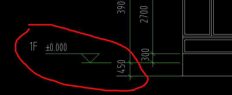

    前輩好,請教一個問題。此圖紙的樓的基礎層在圖紙中這樣看是-0.45. 但是在獨立基礎的這個標高變成-1.8.請問在廣聯達中這樣的設置是否正確?還是應當如何改正,求指點。謝謝了 標高設置獨立基礎答疑解惑
    你理解錯誤,-0.45是室外地坪的標高,不是基礎的標高,1.8m是基礎的高度是對的
    2018-08-07 16:48:19
  • -1.8是基礎底標高,-0.45是室外地坪標高
    2018-08-07 16:53:12
