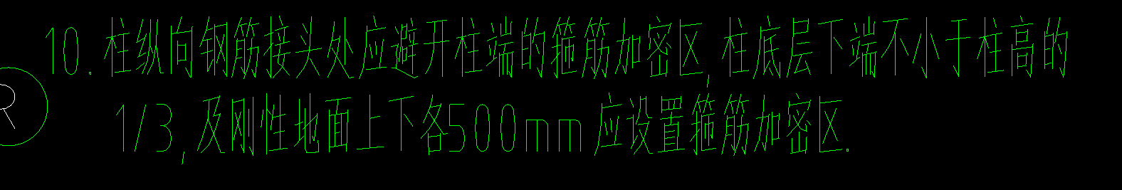

  • 這句話的意思加密區(qū)是500mm還是柱高1/3?

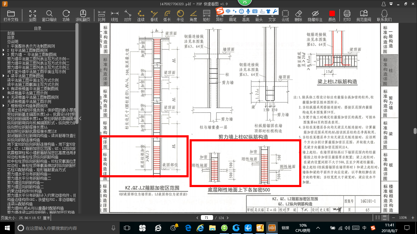

    在嵌固部位加密區(qū)為柱凈高的1/3,在剛性地面是500,這是圖集規(guī)定的   不需要修改軟件設(shè)置

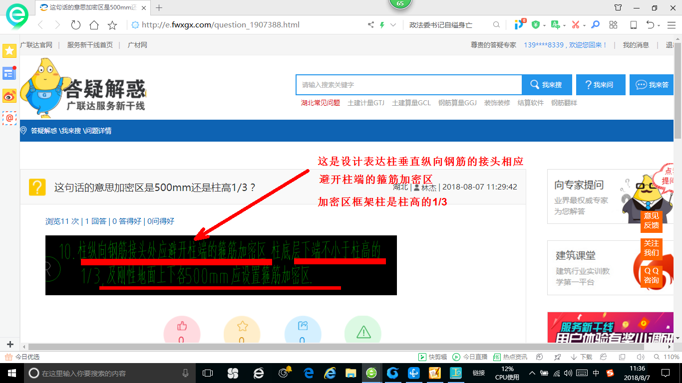

  • 柱子凈高的1/3,

  • 你好:見附圖答疑解惑廣聯(lián)達服務(wù)新干線
