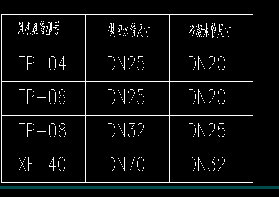

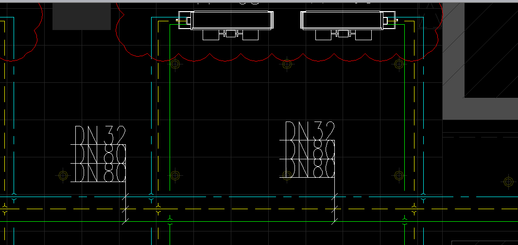

  • 供水管的管徑規(guī)格?圖紙中供水管規(guī)格有DN80,但表格中為什么沒有表示?那是以DN80的計算還是以D7
    供水管的管徑規(guī)格?圖紙中供水管規(guī)格有DN80,但表格中為什么沒有表示?那是以DN80的計算還是以D70的計算?管徑供水管
  • 回水管是DN70的,讓設(shè)計提供,沒有這個規(guī)格的!
    2018-08-07 09:48:58
  • 圖紙中供水管規(guī)格有DN80,表格中的管道是風(fēng)機(jī)盤管支管的尺寸,主管道是以DN80的計算
    2018-08-07 09:53:42
  • 答:按圖施工;按圖計算;表格不符,不是問題(可以問一下設(shè)計,但不按表格施工,不按表格計算,也不影響施工,也不影響計算)
