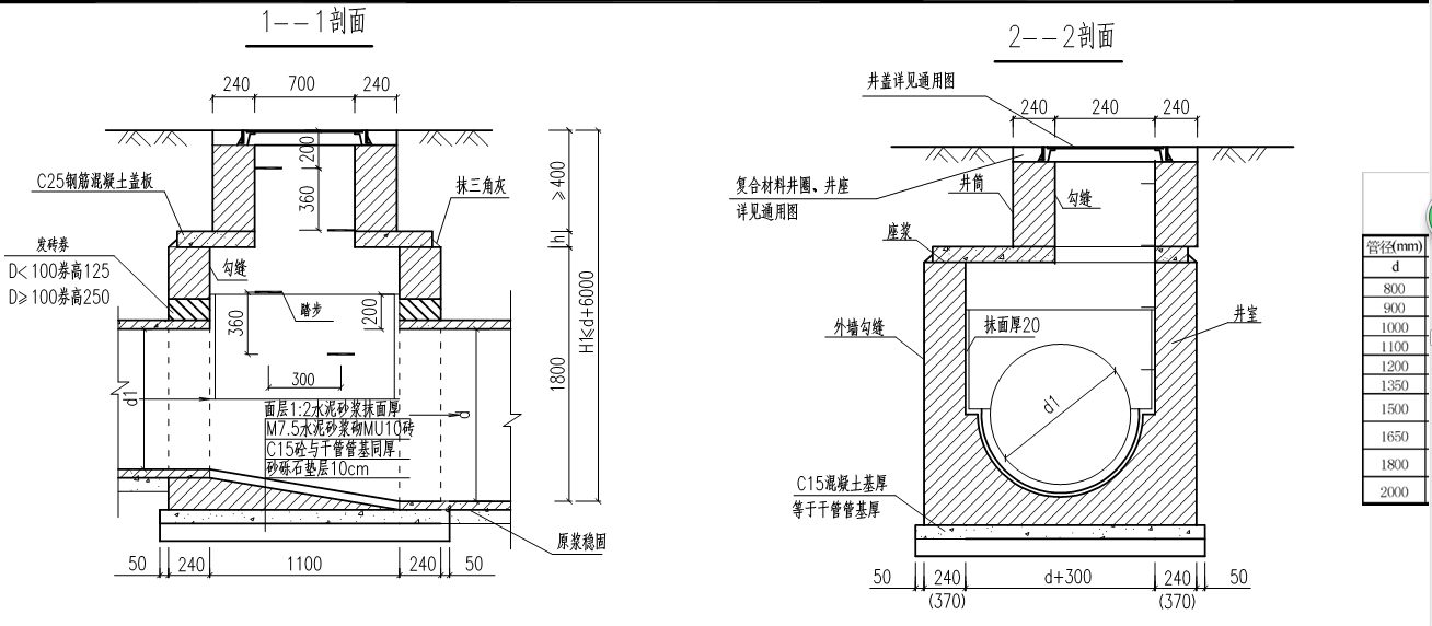

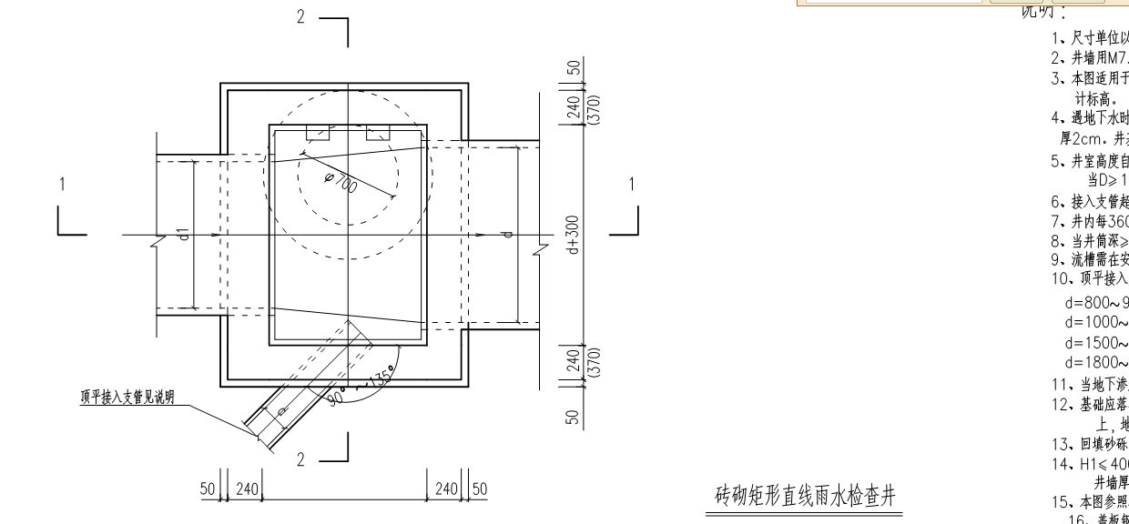

  • 要求檢查井(集水井)四周不小于 50cm 的范圍內(nèi)應(yīng)回填低標(biāo)號混凝土,回填深度為管頂 至路基基層頂。
    至路基基層頂。怎么計(jì)算其回填的混凝土工程量?
    集水井檢查井
  • 長寬按檢查井外圍加50cm*2計(jì)算,高度管頂?shù)铰坊倏鄢龣z查井所占的體積
