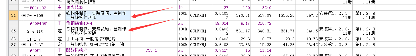

    請(qǐng)問一下橋架的支吊架 是套“橋架支撐架”還是“鐵構(gòu)件制作、安裝及箱、盒制作 一般鐵構(gòu)件制作”呢?那個(gè)更為合適一點(diǎn)呢?橋架支吊架要除銹刷油嗎?如果需要除銹刷油,一般是刷幾道油呢?鐵構(gòu)件橋架支撐

    套一般鐵構(gòu)件,支撐架是成品構(gòu)件,自己做的套一般鐵構(gòu)件,至于刷漆問題,圖紙說明中應(yīng)該有,一般是要刷2遍防銹漆的。

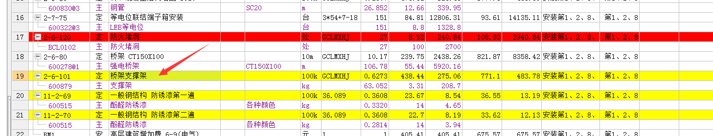

  • 一般都是做支撐架。蓋板一般橋架中已經(jīng)包括了,不用單獨(dú)計(jì)取,支撐架有專門的定額,吊架沒有,

  • 正常是套用鐵構(gòu)建制作與安裝。
