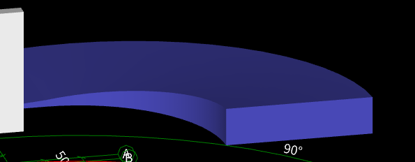

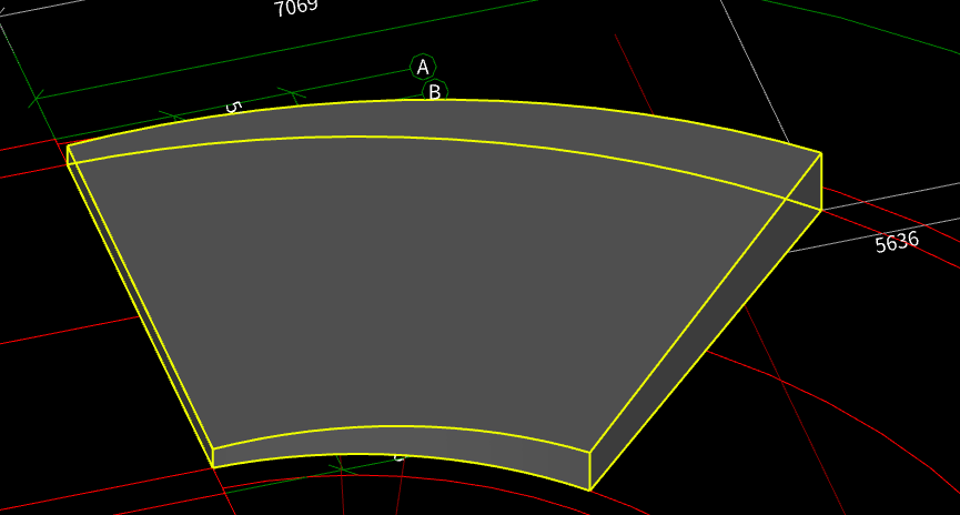

  • GTJ2018坡道暫時不能繪制的呢,你可以直接手算一下
    2018-08-06 15:14:26
  •     可以使用參數化中梁中的梯形梁代替算量
    2018-08-07 10:45:26
  • 也可以用墻體來畫,但是缺點是面層沒發貼自定義貼面,而且扣減關系也負責
    坡道
    ------------------分割線---------------------
    我又來了,今天偶然發現筏板通過設置邊坡也能畫,能布置樓地面
    但是只適合長度100m以內的構件
